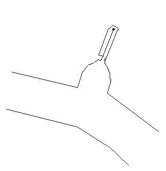

Bonjour a tous !
j'ai un nitro naked de 2011 sur le quelle , j'ai enlevé la bride du variateur et j'ai aussi coupé le cylindre sur le coude directement sur le pot d'origine. Sinon tout le reste est d'origine ,et je voudrais savoir les réglages que je pourrais faire pour avoir une meilleur accélération et si possible vitesse de pointe en sachant qu'elle est actuellement d'environ 60km/h.
je sais qu'on touche souvent au galets et gicleurs mais j'aimerais pouvoir savoir quoi faire exactement pour pouvoir obtenir de meilleurs performances.
Merci d'avoir lu  :D et j’espère que quelqu’un pourra m'aider.

seul un autre échappement apportera des perf supplémentaires.
tu as due mal débrider ton pot d'origine mais c'est trop tard tu as due ressouder là ou tu as coupé...
normalement tu devrai rouler a 70 compteur avec tout bien débridé.
ton scooter a combien de km ? ta courroie est peut être usée donc moins large donc moins de pointe.
et les galets peut être usé aussi..

J'ai 4500 km et le tube n'est pas coupé a ras du coude il reste un peu de longueur , c peut être ca ?

La meilleure solution c'est de changer ton pot si tu peux, tu gagnera à tous les régimes ;)
