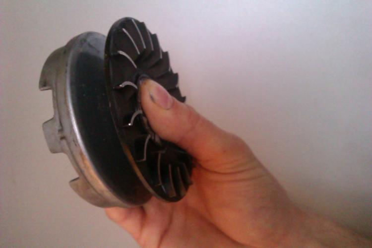

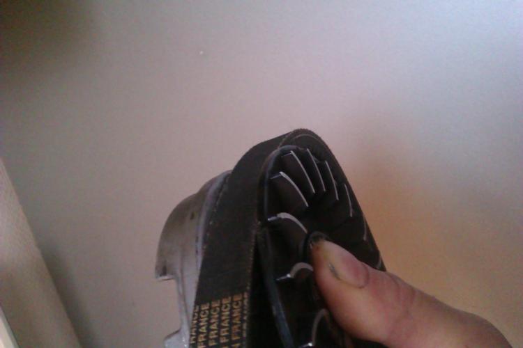

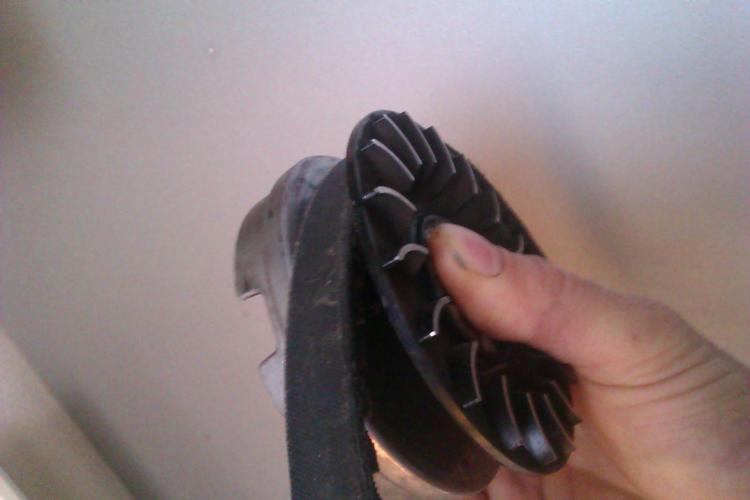

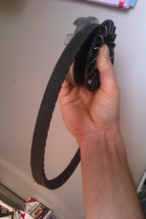

JSP SCOOTER (tom67) Posté(e) le 17 mars 2013 Signaler Partager Posté(e) le 17 mars 2013 (modifié) ok c'est bon, c'est le faite que le courroie monte pas à fond et reste 1cm c'est énorme pour un variateur sport et une courroie neuve avec un poussé jaune. fait le test de la courroie entre les joues, pour voir si elle peut monter à fond ou pas, je te fait des photos de la procédure= ce test permet de savoir a quelle hauteur maximum la courroie peut monter dans le variateur suivant son usure (sa largeur) ici fait avec une courroie très usée (14.5mm) et une courroie origine presque neuve (15.5mm) a savoir qu'une courroie malossi fait 16.5mm. Il faut vien centrer les 2 joues et bien les serrer. Modifié le 17 mars 2013 par tom67 Lien vers le commentaire Partager sur d’autres sites More sharing options...
LoveStunt Posté(e) le 17 mars 2013 Auteur Signaler Partager Posté(e) le 17 mars 2013 ok c'est bon, c'est le faite que le courroie monte pas à fond et reste 1cm c'est énorme pour un variateur sport et une courroie neuve avec un poussé jaune. fait le test de la courroie entre les joues, pour voir si elle peut monter à fond ou pas, je te fait des photos de la procédure= ce test permet de savoir a quelle hauteur maximum la courroie peut monter dans le variateur suivant son usure (sa largeur) ici fait avec une courroie très usée (14.5mm) et une courroie origine presque neuve (15.5mm) a savoir qu'une courroie malossi fait 16.5mm. Il faut vien centrer les 2 joues et bien les serrer. IMAG0220.jpgIMAG0225.jpgIMAG0221.jpgIMAG0223.jpg Merci beaucoup vraiment ! Je vais tester sa dessuite ^^ Tres bonne technique en tout cas :) Je te tien au courant ! Lien vers le commentaire Partager sur d’autres sites More sharing options...
LoveStunt Posté(e) le 17 mars 2013 Auteur Signaler Partager Posté(e) le 17 mars 2013 Bon après vérification la courroie ne peut pas monter jusqu'en haut... J'ai fais ta technique est il reste a peu près 5mm... Et ma courroie mesure bien 15.5mm.. Ca doit être mon variateur qui n'est pas bien, ou alors je dois acheter une courroie malossi ? Lien vers le commentaire Partager sur d’autres sites More sharing options...

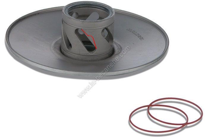

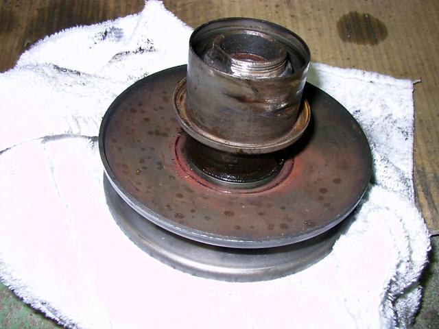

JSP SCOOTER (tom67) Posté(e) le 17 mars 2013 Signaler Partager Posté(e) le 17 mars 2013 (modifié) vérifie l'état des guides du correcteur de couple avant tout, si ils sont beaucoup usés, ça peut empêcher le correcteur de s'ouvrir entièrement = Modifié le 17 mars 2013 par tom67 Lien vers le commentaire Partager sur d’autres sites More sharing options...
LoveStunt Posté(e) le 17 mars 2013 Auteur Signaler Partager Posté(e) le 17 mars 2013 (modifié) vérifie l'état des guides du correcteur de couple avant tout, si ils sont beaucoup usés, ça peut empêcher le correcteur de s'ouvrir entièrement = correcteur-de-couple-396a38694106a4fa16561fff62deedd9.jpg imag0145.jpg Je n'est pas compris ou cela ce place :$ Et ca ne changera pas au fait que le variateur ne se ferme pas asser.. Oui aussi, si je mes la courroie malossi qui est plus large, je vais perdre en accélération non ? Modifié le 17 mars 2013 par StunterAballe Lien vers le commentaire Partager sur d’autres sites More sharing options...

JSP SCOOTER (tom67) Posté(e) le 17 mars 2013 Signaler Partager Posté(e) le 17 mars 2013 (modifié) Je n'est pas compris ou cela ce place :$ Et ca ne changera pas au fait que le variateur ne se ferme pas asser.. Oui aussi, si je mes la courroie malossi qui est plus large, je vais perdre en accélération non ? mdr^^ bref, ben si, justement ça a à voir que ton variateur ne se ferme pas entièrement, ces pentes sont sous la coupelle du ressort de poussé regarde bien les photos. si ces pentes sont bouffée, le correcteur à du mal à s'ouvrir, et donc le variateur aussi. pour la courroie malossi (X kevlar) oui elle montera plus haut, et tu peux remédier à la légère perte de démarrage avec les réglages. Modifié le 17 mars 2013 par tom67 Lien vers le commentaire Partager sur d’autres sites More sharing options...
