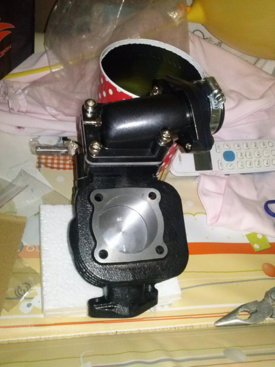

voilà j'ai un kit 70 furytech
Une pipe admition big valve tnr image ci dessous
Je nes pas de problème avec mes je vouler savoir sa sere a quoi le ysteme a l'arrière on ma dit que cetai une arriver pour huille et ce que ces vres et ci ces bien sa et ce que ces plus fiable que huille passe par la pipe admition de la boîte a clapet big valve ou par le carburateur
Merci de me répondre

Image ci-dessous ? Laquelle ?
Sinon, si c'est pour brancher une durite, ça peut être pour mettre une dépression (qui normalement se trouve su ton carburateur) ou une durite de graissage, ou si elle est d'un certain diamètre, un poumon de reprise, m'enfin...
Autant laisser la durite de graissage sur le carburateur en tout cas, ça évite d'avoir quelque chose à boucher, au pire des cas ça lubrifiera le boisseau.
Bouche-là si tu n'en as pas l'utilité, de toute manière si tu met la durite de graissage ici c'est au carburateur qu'il y aura une prise d'air, et dans les faits, ça ne change pas grand-chose que le graissage soit sur la pipe ou sur le carburateur car j'ai connu les 2.
