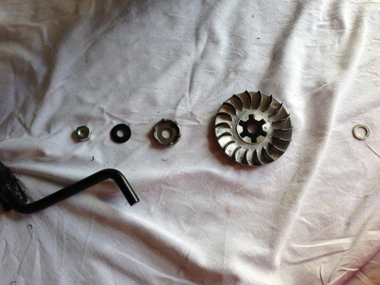

Moi je te remet une photo parce que je vie de changer mes galet
Le sens de remontage c'est : de la droite ver la gauche...
Le variateur et la courroi mit en place avant
Les explication de runner 94 son bien!!
C'est pas sorcier surtout n'oublie pa les rondelle !!
Pour le bruit vérifie que ta bien tt squi il y a sur la photo
Plutot de la gauche vers la droite  ^^
Partager ce message
Lien à poster
Bin si tu remonte a gauche c la dernière chose que tu vas mettre !!( c l'écrou qui ferme le tout )
Donc sens de remontage droite ver gauche !!! Mdrrr
Noubli surtou pa la première rondelle tt a droite !!
Moi perso si ta un bruit de fortement pour moi sa viendra de la !!
après peut être c juste une fixette que tu fera !! Sa m'arrive souvent !!
il y a tt qui tourne dedan donc il y a des bruit qui son tt a fait normal mais qui fond peur quant on croit qon a mal fait un truc !!
Quant tu remonte le variateur fai comme ta dit runner les galet resteron a leur place !!
