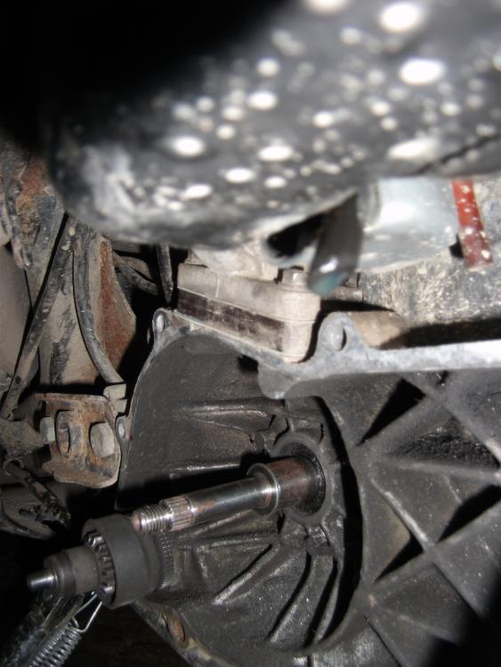

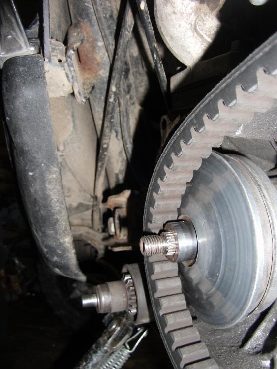

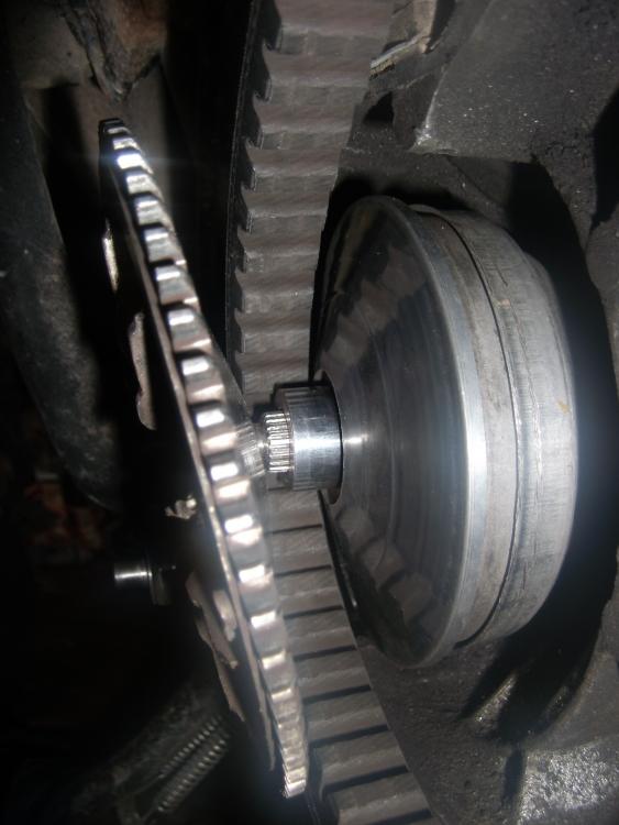

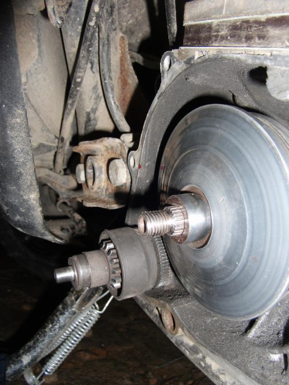

j'ai démonter mon variateur pour voir mes galets psk je veux bientôt les changer... mais quands j'ai  tout remonte, cle scoot prend super longtemps a aller vite...
il reste genre bloquee  a 10km/h pendant 50-100mettres est après il accélère, defois faut que je cour a coter....
je sais pas si  jia mal monter la courroie ou je sais pas , mais jvoit pas comment elle pourait être mieux mise...
    HELP s'il vous plaît :(

t'as peut être un galet qui s'est mis de travers en remontant le variateur. Vérifie c'est peut être pour ça que ça ne rentre pas
dacdac bah jessai demain mais quand je sert le variateur et le canon au fond bah il reste juste un petit bout du canon pour mettre la courroie :/ et en plus il y a cassiment pas la place pour bien mettre la joue fixe :/
re démonte complet ton variateur , vérifie si t'est galets ce sont pas décales et que t'est rondelles aussi sur t'a photo n°1 t'est sur que cette rondelle est bien a sont emplacement? (sur nitro elle se met avant la joue ventilé )
