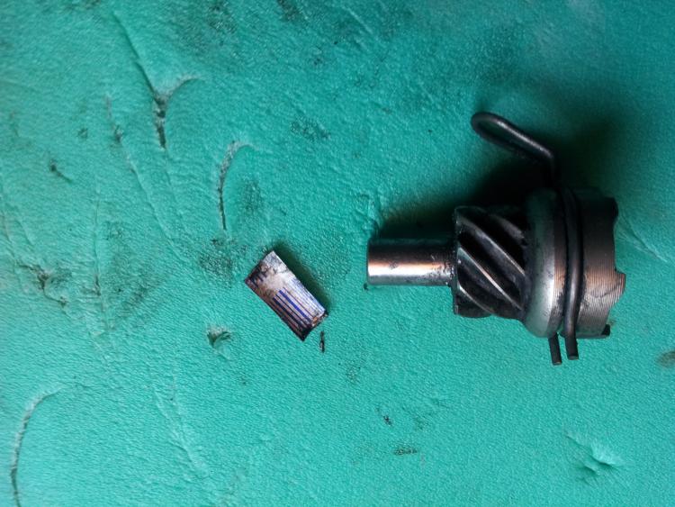

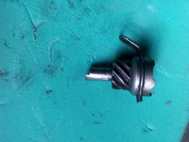

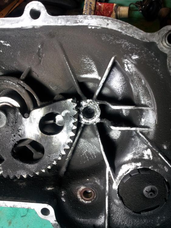

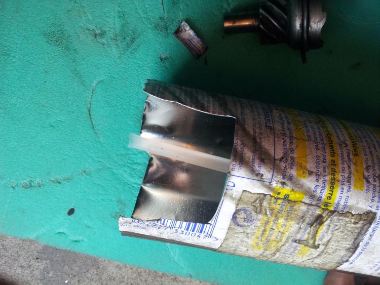

traki Posté(e) le 24 mai 2013 Auteur Signaler Posté(e) le 24 mai 2013 Bon alors les news de la journée. Changement de galets pour des plus lourds. Changement carter de kick pour un de stalker un peu plus propre. Mais mauvaise surprise, le support de rocher de kick est ovalisé. Donc le rocher ce balade dedans et vient frotter sur le rocher de la poulie. Ce qui entraine des bruits parasites et l'usure du rocher. J'avais déjà eu le coup avec un carter de runner. Comme ca me fait chier de changer de carter de kick juste pour cette bague en leton. J'ai reflechi un peu au probeme. Donc voilà ma solution ( je vais peut être faire un tutoriel a vous de me dire ) voilà le fameux support ( trou ) pour mettre le rocher de kick. Pas bien visible sur la photo. Mais il est bien ovale par rapport a un carter en bon etat. Donc la solution est de combler le manque de matiere pour rendre a nouveau le trou "rond" Pour ce faire j'ai découpé une bande de métal dans une bombe de wd40 (fini) vous pouvez egalement utiliser une cannette. Ensuite il faut faconner cette bande de métal sur l'axe du rocher de kick. Mettre une noix de graisse poser cette plaque sur l'axe du rocher, et remettre l'ensemble dans le carter. Et voilà il n'y a plus de jeu. 1
Spooky Posté(e) le 24 mai 2013 Signaler Posté(e) le 24 mai 2013 Pas con ca comme idee ^^' Il me faut un carter de stalker aussi :-(
