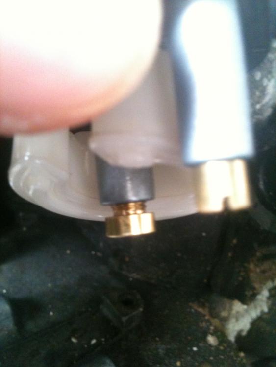

je voulais vous posez deux autre questions, je met photo a l'appuie pour que vous compreniez mieux ..

La premiers questions : Normal que m'ont gicleurs n'est pas rentré à fond ?
