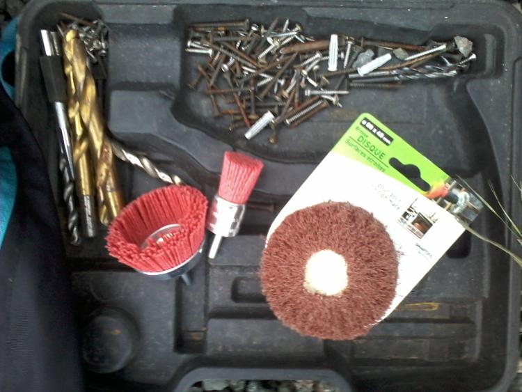

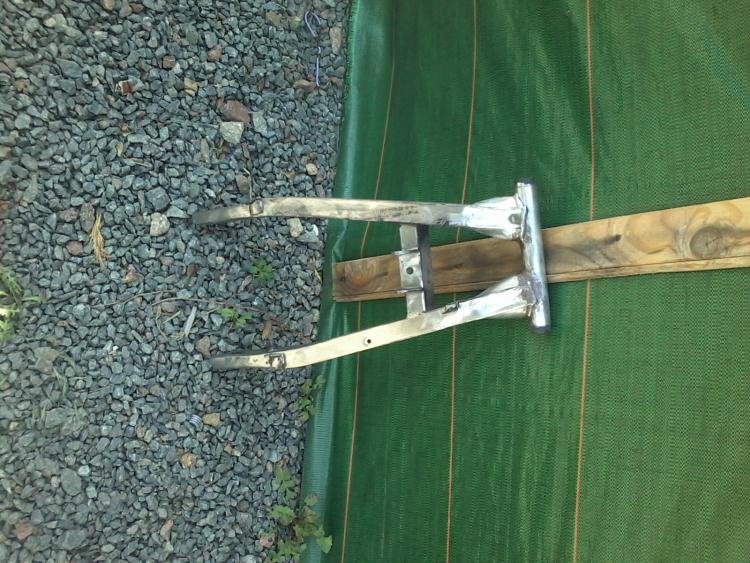

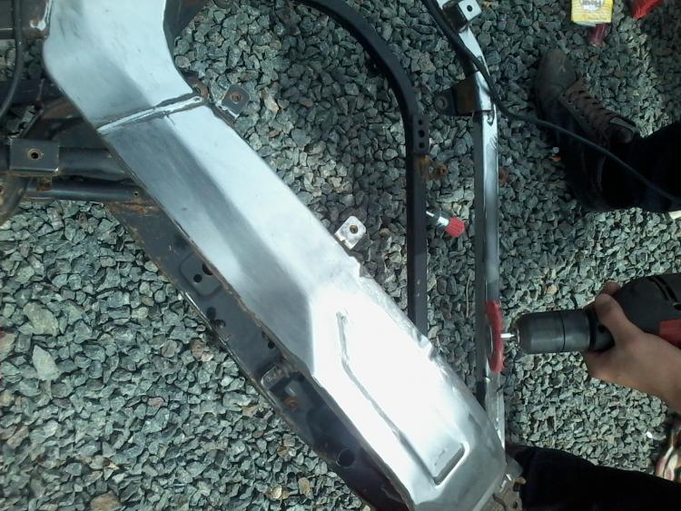

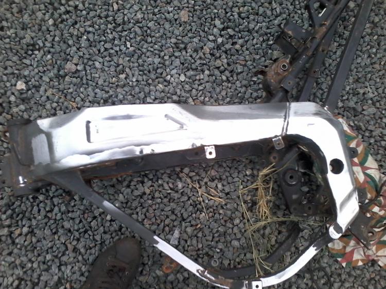

sam85 Posté(e) le 15 mai 2013 Auteur Signaler Posté(e) le 15 mai 2013 je suis de retour. rien de nouveau cadre toujours pas peint mais sa sera fait très prochainement. nouveau projet passage a street full polissage jusqu'au 2000 niveau moteur yaura juste un pot scr. quelqu'un serait quelle jaure de brosse pour perceuse je pourrais utiliser pour bien ravoir mon cadre? 1

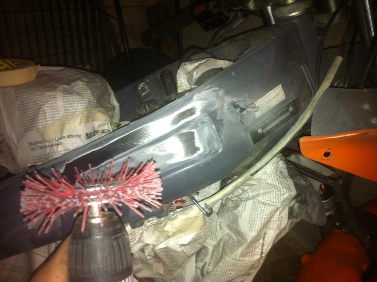

sam85 Posté(e) le 16 mai 2013 Auteur Signaler Posté(e) le 16 mai 2013 salut, ce weed end je fais la peinture du cadre et je voudrais savoir si ce jore de brosse irais pour faire mon cadre et si sa laisse des trace profonde ou jauré juste a passer un coup de papier a poncer après
sam85 Posté(e) le 17 mai 2013 Auteur Signaler Posté(e) le 17 mai 2013 j'ai acheter les brosses comme sur la photo et c'est nikel sa laisse pas trace et même pas besoin de poncer pour la peinture. dimanche si il pleut pas c'est parti pour la peinture

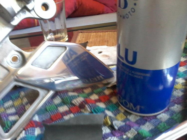

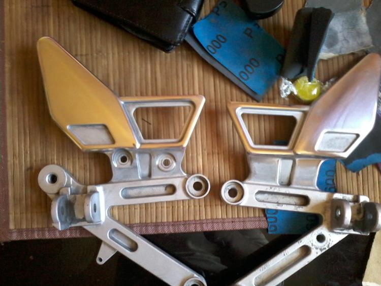

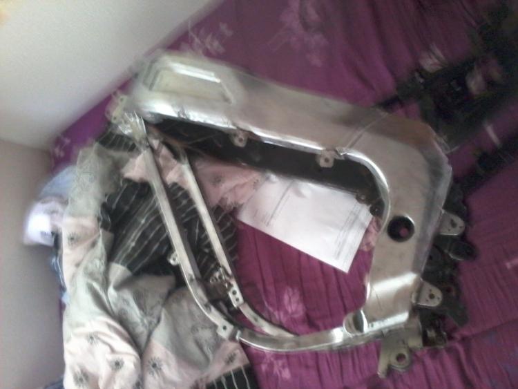

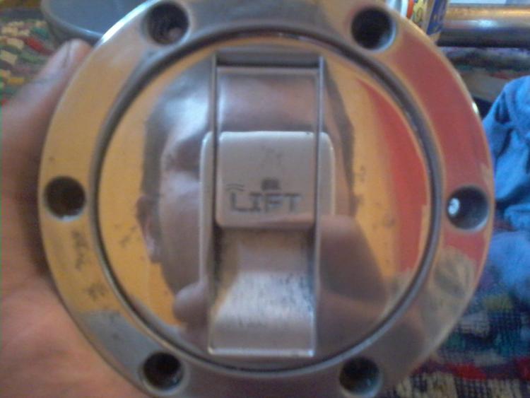

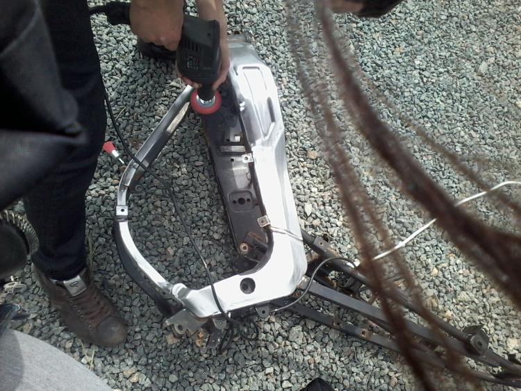

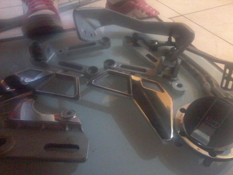

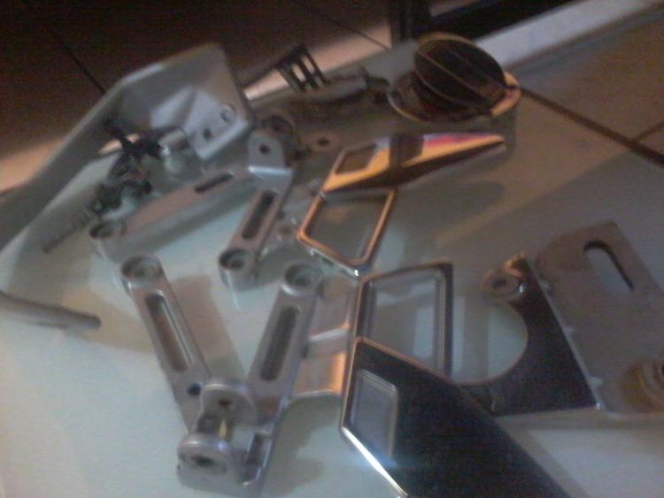

sam85 Posté(e) le 18 mai 2013 Auteur Signaler Posté(e) le 18 mai 2013 le cadre est toujours pas fini, bouchon de réservoirs poli, pâte d'étrier poli, reste plus que les fourreaux jante levier, si quelqu'un a des idées de ce que je polir je suis preneur et si vous savez si les kit de polissages marche bien. photo 4 ma copine qui ce passe le temps en me regardant
seb160398 Posté(e) le 19 mai 2013 Signaler Posté(e) le 19 mai 2013 sa rend bien ;) pour moi le meilleur kit de pollisage ses: du papier a poncée de 200 a 2000(au moins 1000 voir 1500) du belgom alu, et tes main :p
sam85 Posté(e) le 19 mai 2013 Auteur Signaler Posté(e) le 19 mai 2013 oué moi je fais 150,240,400,600,800,1200,2000 et belgum alu

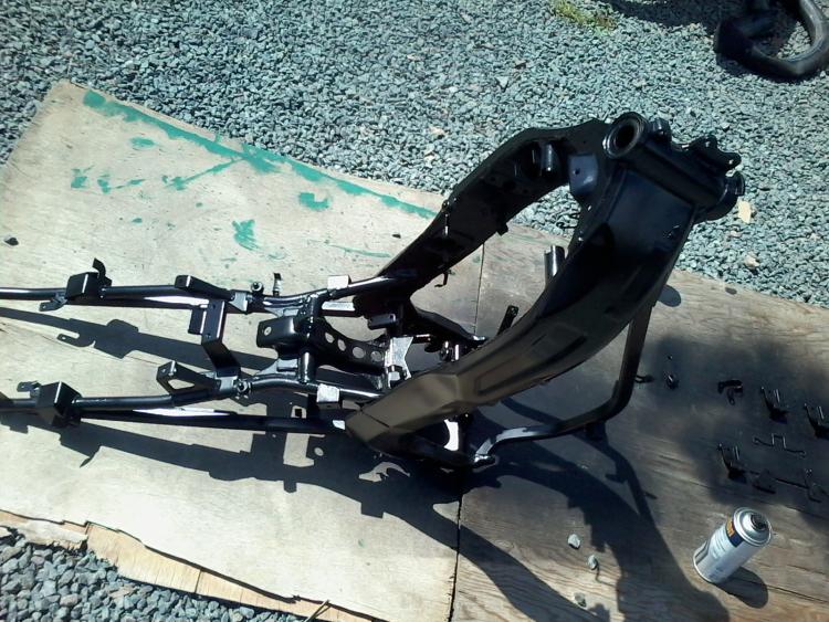

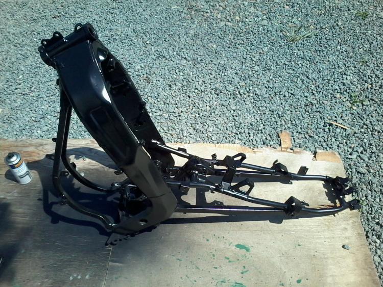

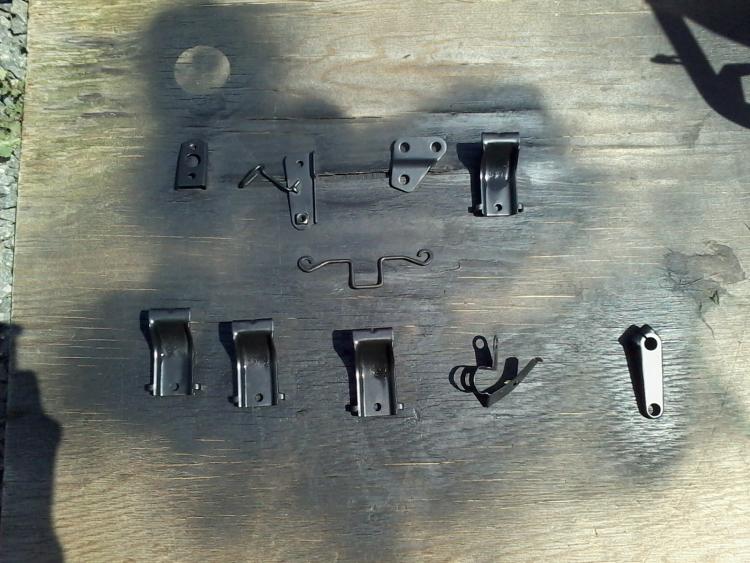

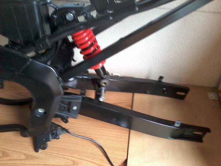

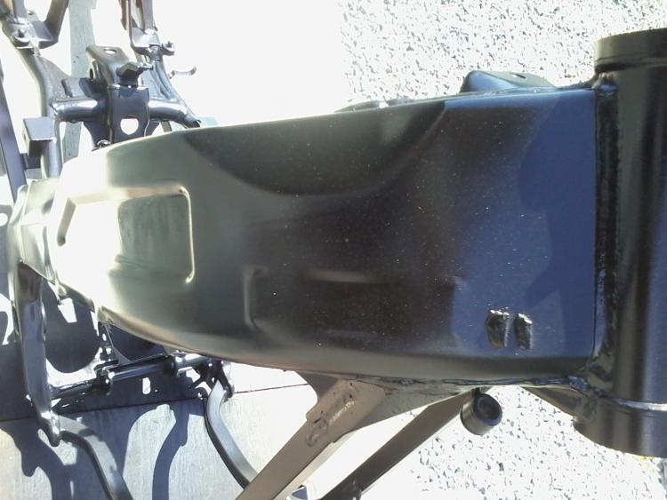

sam85 Posté(e) le 23 mai 2013 Auteur Signaler Posté(e) le 23 mai 2013 le soleil a était avec moi aujourd'hui , cadre peint patte de fixation T de fourche aussi reste plus que le bras oscillant , les jantes quand j'aurais fini de les polir et les fourreaux

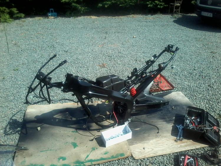

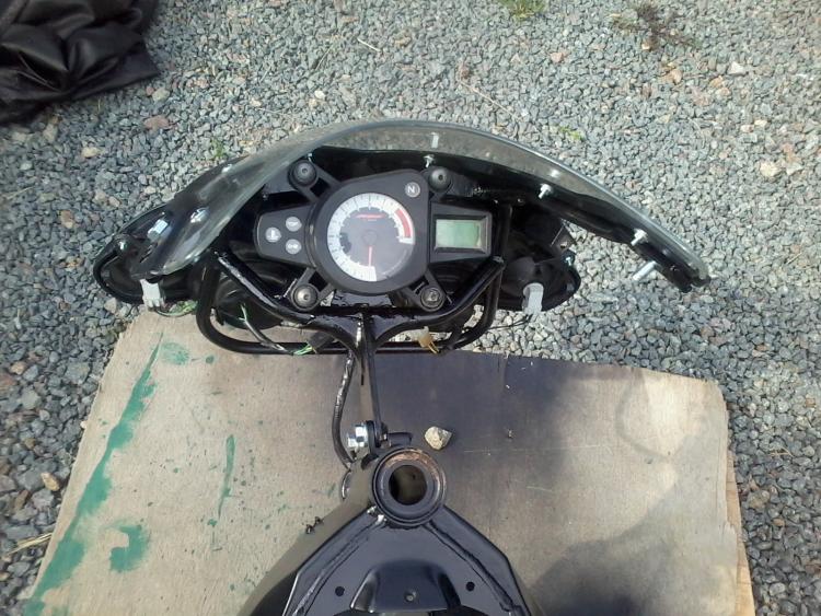

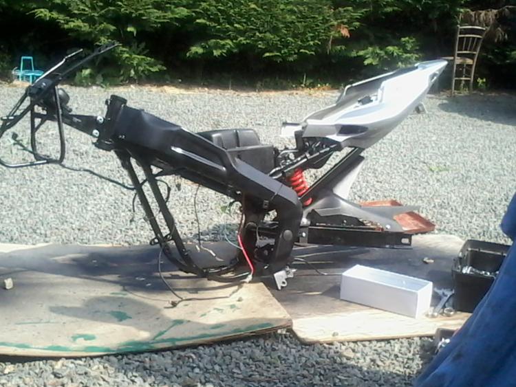

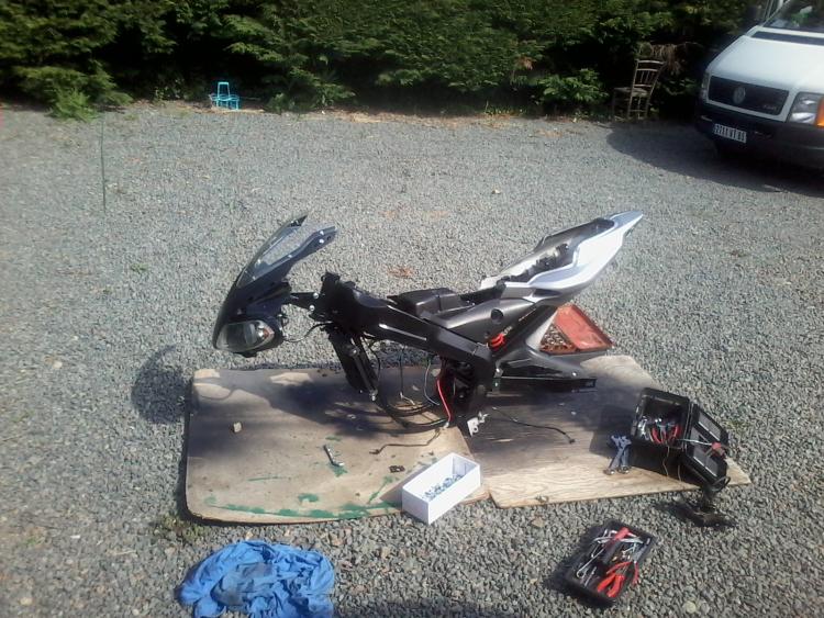

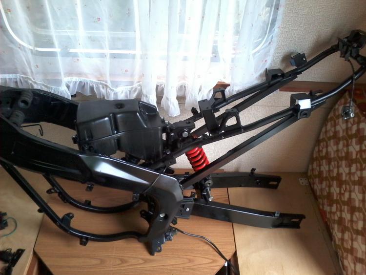

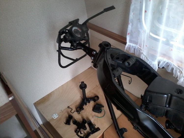

sam85 Posté(e) le 26 mai 2013 Auteur Signaler Posté(e) le 26 mai 2013 le remontage commence reste plus qu'a la mettre sur roue et lui mettre le moteur 1
