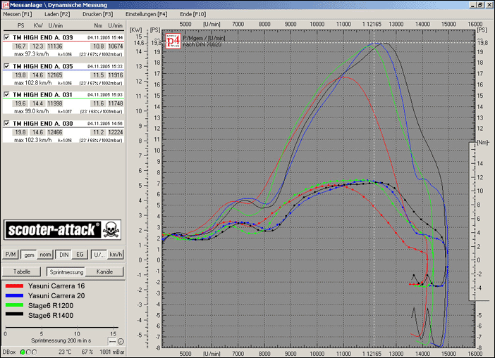

0 JSP SCOOTER (tom67) Posté(e) le 26 mars 2013 Signaler Posté(e) le 26 mars 2013 voilà des courbes de 4 pots sur du MHR team en LC horizontal, le c16 est bien derrière. 1
0 JSP SCOOTER (tom67) Posté(e) le 26 mars 2013 Signaler Posté(e) le 26 mars 2013 ah oui je confirme ^^ bon la c'est du 70cc mais le régime max n'en est pas loin, juste moins de chv. mais le c16 est déjà bon tkt
