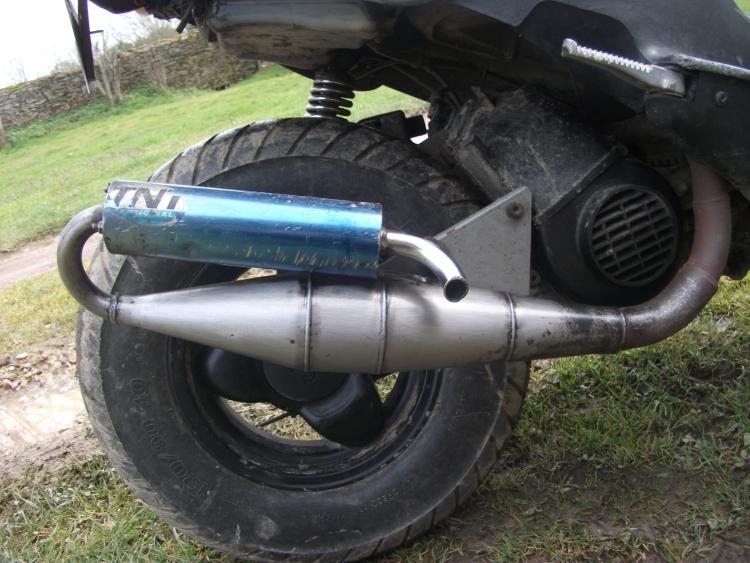

pot technigaz

pot technigaz

c'est lequel pot technigas
oui ça peut valoir le coup
mais des ressort blanc sa sera trop mou

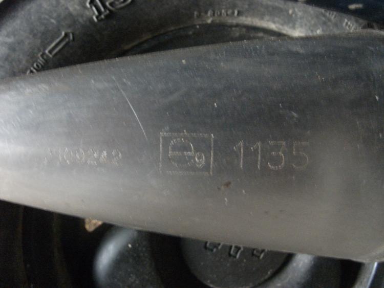

je sais pas , on ma dt que ses technigaz de vu mais il y a une cartouche TNT....
sur le pot il y a ecrit 2109242 Eg 1135... je sais pas si on peut savoir la marque avec sa :/
post-15528-0-94238000-1365162054_thumb.j
post-15528-0-62419100-1365162122_thumb.j
