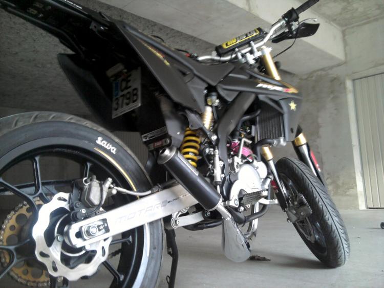

stunt4ever Posté(e) le 25 février 2012 Signaler Posté(e) le 25 février 2012 superbe mrt que tu t es payé la :cool2: (elle vaut son prix$$$$) , sur cylindre d origine tu devrais mettre 90 comme gicleur avec le 17.5 et tu as fini le rodage j imagine? :D2 et spuer modif tu l as rendue encore plus belle juste dommage le pot ca lui enleve le style epuré :( .. mais bon les gout et les couleur ^^ ah oui et c'est betement un kick deporté qu il te faut si tu ramene le tien tout neuf a ton pro il te l echangera non?
Mbk And Love Posté(e) le 26 février 2012 Signaler Posté(e) le 26 février 2012 j'avais pas vu pour le kick , tu la acheter ou? c'est pas un kick pour scoot ?
Th3o21 Posté(e) le 26 février 2012 Auteur Signaler Posté(e) le 26 février 2012 Merci :) , J'ai essayer le 95 hier ça va un peu mieux ,mais bougie trop clair ce coup ci j'vai essayer de faire varier les vis cette aprem. je l'avait commander sur damsport..Donc j'suis baizer ,mais bon c'est pas grave je trouverais bien un acheteur;) , en plus il me plaizai pas plus que ca. Et euh non c'est bien un kick de 50^^
-z- Posté(e) le 26 février 2012 Signaler Posté(e) le 26 février 2012 dommage d'avoir pris un passage bas, ça va pas très bien sur les rieju je trouve ^^ sinon met une plaque phare yz sa rend mieux que une de ktm ;)
stunt4ever Posté(e) le 26 février 2012 Signaler Posté(e) le 26 février 2012 nikel ca ^^ je te conseillerais quand même de mettre un 90 histoire de préserver ton moteur qui est neuf hin et garde tes gros gicleur pour quand tu installera ton kit :cool2:
Mbk And Love Posté(e) le 26 février 2012 Signaler Posté(e) le 26 février 2012 en 95 t'est trop riche c'est sa?
Th3o21 Posté(e) le 26 février 2012 Auteur Signaler Posté(e) le 26 février 2012 (modifié) en 95 ma bougie est brune clair et ia une petite tache blanche sur la partie en dessous de l'electrode ( je connais pas le nom^^). ma vis de richesse est a 2 tours et aiguille au 4eme cran en partant du haut. je vais macheter un 97 demain pour voir. Pour le pot, c'est vrai que sa rend moins bien que un passage haut finalement, mais bon..Je le changerais par la suite. Je vais peut être me prendre un pignon de 14 aussi, je prend 85 réel avec le 13, mais v'la la reprise que j'ai^^ enfin je sais pas trop. Il faut que je me trouve un phare avant aussi. Modifié le 26 février 2012 par Th3o21
