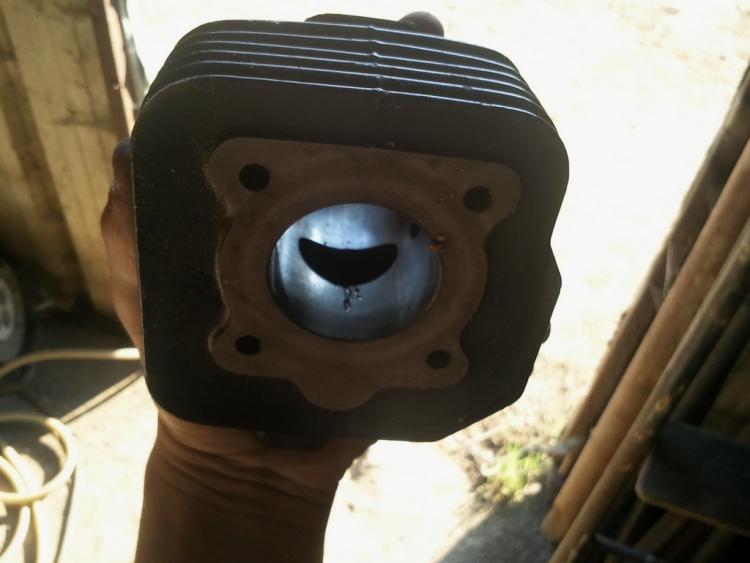

bonjour , il y a quelque temps j'ai serrer mon top perf trophy 50cc AC, le piston est mort, mais j'ai l'occasion d'en racheter un et j'aimerai savoir si, en agrandissant la lumière d'échappement je pouvais réparer les dégâts (il y a juste un creux au dessus de l'échappement), puis en ponçant comme il faut pour enlever un maximum les traces sachant qu'il n'y a pas d'autre rayures dans le cylindre? merci

Oui ça c'est poubelle, tu aurait du faire de droles de diagrammes pour que ta prépa arrive jusqu'au bout de l'arrachement..
ça n'aurait pas roulé..
