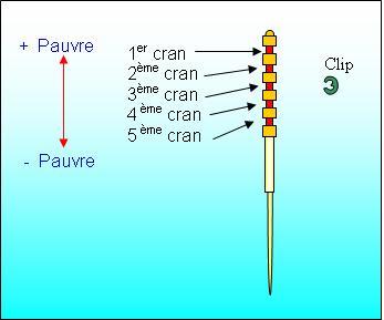

alex du 59 Posté(e) le 16 avril 2013 Signaler Partager Posté(e) le 16 avril 2013 si c'est 2 il faut jouer avec l aiguille elle est a quel cran ? couleur rouge brique c'est bon pour le reste Lien vers le commentaire Partager sur d’autres sites More sharing options...
NitroJaguar2003 Posté(e) le 16 avril 2013 Auteur Signaler Partager Posté(e) le 16 avril 2013 Aiguille ? Euh je sai pas je voit sa comment ? Lien vers le commentaire Partager sur d’autres sites More sharing options...
alex du 59 Posté(e) le 16 avril 2013 Signaler Partager Posté(e) le 16 avril 2013 (modifié) regarde c'est ca https://www.scooter-system.fr/forums/f34/209061-explication-dun-montage-carburateur-differents-diametres.html et les cran c'est quoi ta configuration quel carburateur ? baisse ton cran de 1 ou 2 a voir Modifié le 16 avril 2013 par alex du 59 Lien vers le commentaire Partager sur d’autres sites More sharing options...
nitrodomme Posté(e) le 16 avril 2013 Signaler Partager Posté(e) le 16 avril 2013 Aiguille ? Euh je sai pas je voit sa comment ? L'aiguille faut que tu démonte ton boisseaux et tu l'enléve et tu regarde ;http://yamaha.tw.free.fr/img/carburateur/Image14.jpg c'est le truck qui brille , tu l'enléve et tu regarde a quel cran et le clips Lien vers le commentaire Partager sur d’autres sites More sharing options...
