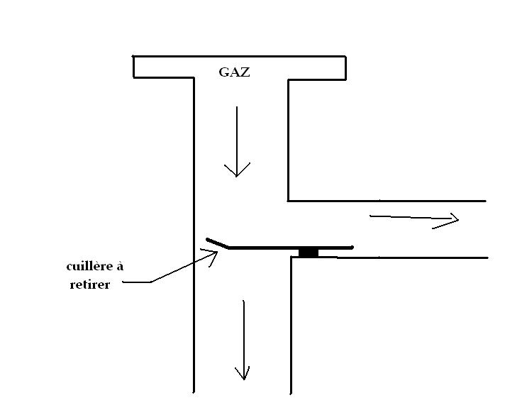

0 JSP SCOOTER (tom67) Posté(e) le 19 avril 2013 Signaler Partager Posté(e) le 19 avril 2013 (modifié) ben oui sa iras mieux la elle bouche la circulation des gaz, avant elle bouchai pas car les gaz allai vers l'autre tuyau que tu as coupé..donc sa circulai quand même plus.. et fait gaffe, ton mécano vas sans doute te dire qu'il n'y a rien à enlever, donc imprime et montre lui cette image = (la cuillère est en rouge) Modifié le 19 avril 2013 par tom67 Lien vers le commentaire Partager sur d’autres sites More sharing options...

0 JSP SCOOTER (tom67) Posté(e) le 19 avril 2013 Signaler Partager Posté(e) le 19 avril 2013 non j'ai rien trouvé j'ai créer un sujet dans echappement pour que quelqu'un me fasse des photo pour faire un tutoriel ^^ sinon j'ai refais le schema = Lien vers le commentaire Partager sur d’autres sites More sharing options...
0 Stunt naked 2012 Posté(e) le 19 avril 2013 Auteur Signaler Partager Posté(e) le 19 avril 2013 non j'ai rien trouvé j'ai créer un sujet dans echappement pour que quelqu'un me fasse des photo pour faire un tutoriel ^^ sinon j'ai refais le schema = cuillère pot origine.JPG Oui, je viens de voir sa, et j'vais suivre ton sujet pour plus d'information & merci a toi ! Lien vers le commentaire Partager sur d’autres sites More sharing options...
