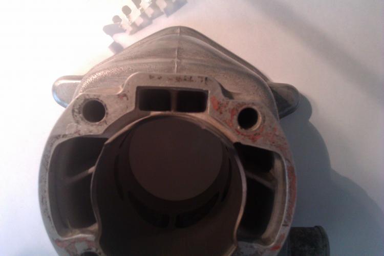

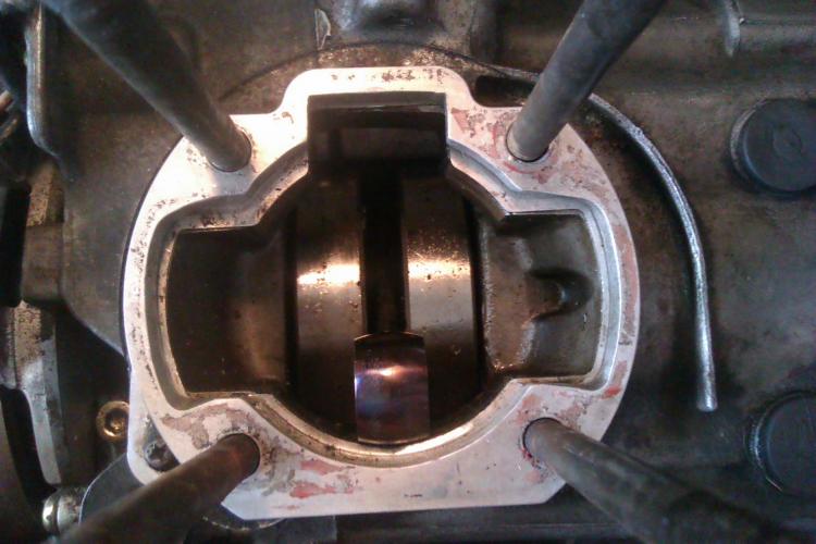

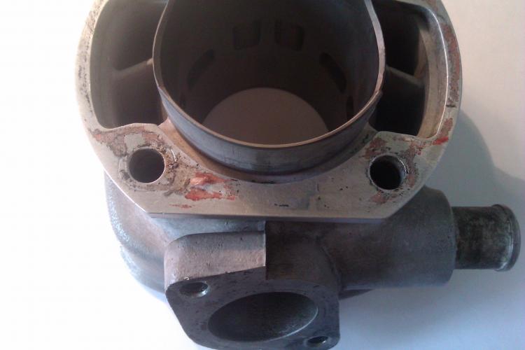

JSP SCOOTER (tom67) Posté(e) le 22 juin 2013 Signaler Posté(e) le 22 juin 2013 (modifié) Voilà, Kit MHR racing + cale 5mm (bielle 85 à venir) + bas moteur stock sa ne le fais pas, turbulences assurés, c'est une cale pour big bore, on voit bien que la cale est trop grande et non adapté = Modifié le 22 juin 2013 par tom67

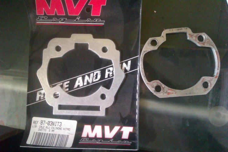

JSP SCOOTER (tom67) Posté(e) le 22 juin 2013 Signaler Posté(e) le 22 juin 2013 (modifié) sa devrai le faire = http://www.la-becanerie.com/scooter/moteur/joints/cale-alu-cylindre-nitro-ovetto2.html Modifié le 22 juin 2013 par tom67

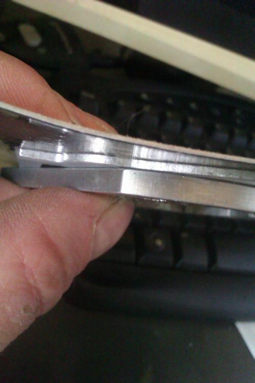

JSP SCOOTER (tom67) Posté(e) le 27 juin 2013 Signaler Posté(e) le 27 juin 2013 (modifié) commande reçus, mais un souci avec la cale ! elle n'est pas pour nitro (pourtant c'est écris sur l'étiquette) c'est des NAZ ! c'est une cale pour mécaboîte et elle ne fais pas 5mm mais 2 ! je vais les appeler = sa y est, je dois la renvoyer pour qu'il envoient la bonne, sur qu'ils ne l'auront pas, à coup sur Modifié le 27 juin 2013 par tom67

Franklin Posté(e) le 27 juin 2013 Auteur Signaler Posté(e) le 27 juin 2013 purée tu a vraiment pas de bol je confirme, commandé a maxiscoot je suppose ? Non, La Bécanerie :lol: Je pense qu'ils ont du inverser le code barre des cales pour Nitro avec celles de Derbi ...

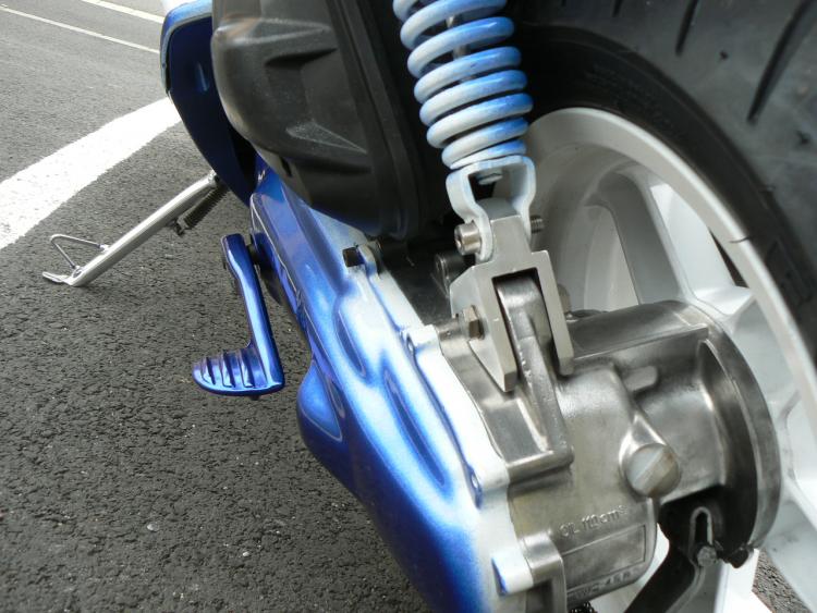

Franklin Posté(e) le 30 juin 2013 Auteur Signaler Posté(e) le 30 juin 2013 Aujourd'hui décapage du réservoir, c'est du sport :D2 Sinon quelqu'un aurait une idée si c'est possible de séparer le ressort d'amortisseur de l'amortisseur pour le peindre?
spitro62 Posté(e) le 30 juin 2013 Signaler Posté(e) le 30 juin 2013 clair pas facile le réservoir je doit faire le mien mais grosse fléme, pour l'amortisseur aparement c'est démontable j'ai déjà vue plein de gens qui les avais démonter pour peindre, mais jamais compris comment ont fesait , je doit peindre le mien et j'ai regarder hier pas trouvé comment ça se démonte
JSP SCOOTER (tom67) Posté(e) le 30 juin 2013 Signaler Posté(e) le 30 juin 2013 (modifié) j'ai toujours peint le ressort encore monté lol t'as pas une goupille en bas? un clips Modifié le 30 juin 2013 par tom67
spitro62 Posté(e) le 30 juin 2013 Signaler Posté(e) le 30 juin 2013 non j'ai pas de goupille ou autre moi sur le mien c'est paiolli a gaz d'origine de ntro donc pas sur que ça se démonte
