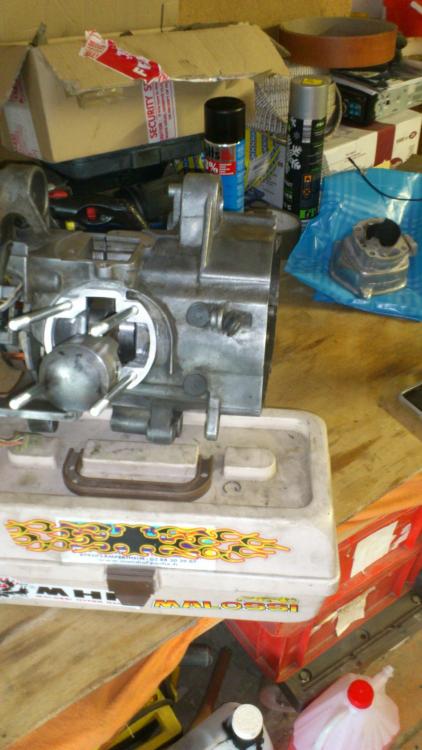

JSP SCOOTER (tom67) Posté(e) le 2 août 2013 Signaler Posté(e) le 2 août 2013 ici? 18% pour le moment, donc demain :) bonne nuit ^^ ps= j'étais en train d'aligner les transferts quand la batterie était HS, du coup j'ai fais le reste sans filmer
Franklin Posté(e) le 2 août 2013 Auteur Signaler Posté(e) le 2 août 2013 ici? 18% pour le moment, donc demain :) bonne nuit ^^ ps= j'étais en train d'aligner les transferts quand la batterie était HS, du coup j'ai fais le reste sans filmer Bah comme tu veux ^^
JSP SCOOTER (tom67) Posté(e) le 3 août 2013 Signaler Posté(e) le 3 août 2013 (modifié) c'est long, il n'y a des fois rien à voir.. http://www.youtube.com/watch?v=CTWKDz8i6Gw&feature=youtu.be Modifié le 3 août 2013 par tom67 2
Franklin Posté(e) le 3 août 2013 Auteur Signaler Posté(e) le 3 août 2013 c'est long, il n'y a des fois rien à voir.. Jolie travail, bon par contre pendant 30min l'écran était noir ^^ Sa marche bien quand on a du bon matos. Oubli pas les entretoises :lol:

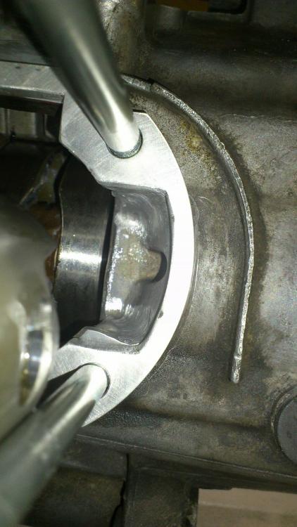

JSP SCOOTER (tom67) Posté(e) le 3 août 2013 Signaler Posté(e) le 3 août 2013 (modifié) oui j'avais pas capté le phone était tombé lol oui oui elles sont dedan déjà, tout est fermé il reste le squich à faire je n'avais pas d'étain.. je te ferais des photo des transferts carter alignée pour que tu vois. pour info le jeu à la coupe du segment est de 0.30, donc c'est bon Modifié le 3 août 2013 par tom67
killof83 Posté(e) le 3 août 2013 Signaler Posté(e) le 3 août 2013 Je veux bien voir les photos des transferts :)
JSP SCOOTER (tom67) Posté(e) le 3 août 2013 Signaler Posté(e) le 3 août 2013 Je veux bien voir les photos des transferts :) week prochain :lol: 1

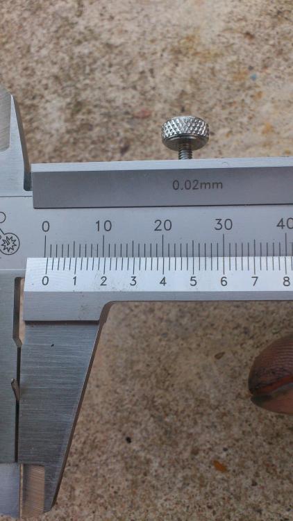

JSP SCOOTER (tom67) Posté(e) le 5 août 2013 Signaler Posté(e) le 5 août 2013 hey franklin, le squich je te le met à combien? 0.6 ? 0.7 ?
Franklin Posté(e) le 5 août 2013 Auteur Signaler Posté(e) le 5 août 2013 (modifié) hey franklin, le squich je te le met à combien? 0.6 ? 0.7 ? Hello, 0.65 c'est pas possible? :D Modifié le 5 août 2013 par Franklin
JSP SCOOTER (tom67) Posté(e) le 5 août 2013 Signaler Posté(e) le 5 août 2013 (modifié) si lol tu sais a combien il est préconisé sur ce kit? 0.6 sa le fait non? Modifié le 5 août 2013 par tom67
Franklin Posté(e) le 5 août 2013 Auteur Signaler Posté(e) le 5 août 2013 https://www.scooter-system.fr/dossiers/124-1-squish-cylindre.html On préconise le 0,6/0,65 donc comme tu veux ^^
JSP SCOOTER (tom67) Posté(e) le 5 août 2013 Signaler Posté(e) le 5 août 2013 ok sa marche, je fais sa ce week

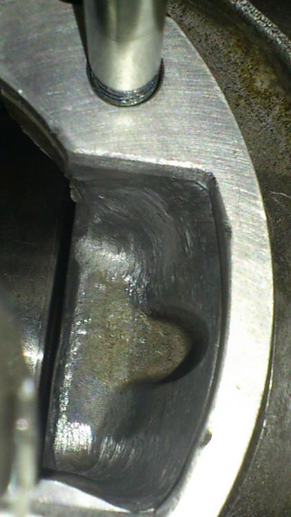

JSP SCOOTER (tom67) Posté(e) le 9 août 2013 Signaler Posté(e) le 9 août 2013 (modifié) moteur terminé, squish a 0.60 sur la photo du transfert on voit bien les détails, on ne dirais pas, mais c'est très lisse. :) Modifié le 9 août 2013 par tom67 2
Franklin Posté(e) le 9 août 2013 Auteur Signaler Posté(e) le 9 août 2013 moteur terminé, squish a 0.60 sur la photo du transfert on voit bien les détails, on ne dirais pas, mais c'est très lisse. :) Ah ben niquel :cool2: Tu pourra garder les trucs que ta enlever si tu veux (allumage, vilebrequin, et tout ce qui est pâte à joint tout ça ^^)

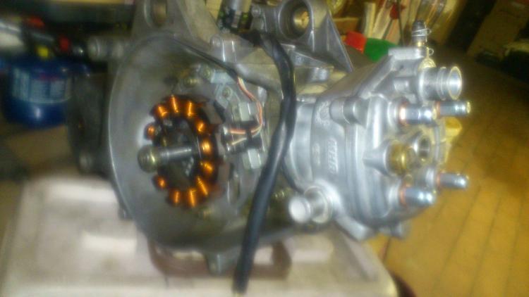

JSP SCOOTER (tom67) Posté(e) le 10 août 2013 Signaler Posté(e) le 10 août 2013 tu ne veux plus l'allumage ? si un jour tu veux le vendre tu peux le remettre
Franklin Posté(e) le 10 août 2013 Auteur Signaler Posté(e) le 10 août 2013 tu ne veux plus l'allumage ? si un jour tu veux le vendre tu peux le remettre Bah non si je le vend sa sera tel quel, je compte pas faire de faisceau ni de papier ^^ Si toi t"as la pulsion de t'en remonter un autre sa pourra te servir.
