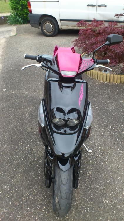

Stan 74 Posté(e) le 14 juin 2013 Signaler Posté(e) le 14 juin 2013 Il est fumant ! Avec le petit MBK fushia ! au top ! 1
lapin Posté(e) le 14 juin 2013 Signaler Posté(e) le 14 juin 2013 il es au top ce scoot hyper jolie il es a craque 1
JSP SCOOTER (tom67) Posté(e) le 14 juin 2013 Auteur Signaler Posté(e) le 14 juin 2013 j'ai peint les fond de clignotant en noir devant, je vais faire pareil derrière, sa le fait mieux :)
Franklin Posté(e) le 14 juin 2013 Signaler Posté(e) le 14 juin 2013 Jolie ! Par contre étriers blancs? :o Beurk! :P2 1
JSP SCOOTER (tom67) Posté(e) le 14 juin 2013 Auteur Signaler Posté(e) le 14 juin 2013 Jolie ! Par contre étriers blancs? :o Beurk! :P2 mdr j'ai passé un coup vite fais sur l'étrier avec le gris HT du carter :s
JSP SCOOTER (tom67) Posté(e) le 14 juin 2013 Auteur Signaler Posté(e) le 14 juin 2013 Tu peux pas le passer en noir? oui peut être bien un de c'est 4 lol
topher59 Posté(e) le 15 juin 2013 Signaler Posté(e) le 15 juin 2013 magnifique ce petit rocket :love: bravo :cool: :cool: 1
Flo-Rian Posté(e) le 15 juin 2013 Signaler Posté(e) le 15 juin 2013 Mes je bave dessus serieux :p Magnifique :love: :love: Beau travail ;) 1
Corentin~EIGHT~FIVE Posté(e) le 15 juin 2013 Signaler Posté(e) le 15 juin 2013 ptx il pete sa mere , Il est top ; ) beau travaille <3 1
Spiitro36 Posté(e) le 15 juin 2013 Signaler Posté(e) le 15 juin 2013 Magnifique ce rocket :love: Et le kit sa tourne bien? 1
tkr-furious Posté(e) le 15 juin 2013 Signaler Posté(e) le 15 juin 2013 il es hyper propre ton rocket ! j'aime bien les carénage :love: 1

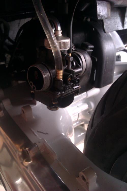

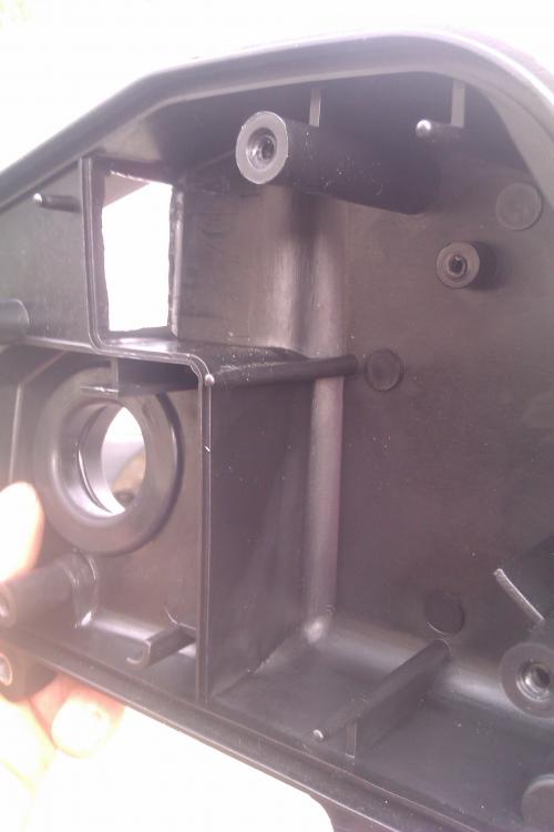

JSP SCOOTER (tom67) Posté(e) le 15 juin 2013 Auteur Signaler Posté(e) le 15 juin 2013 Magnifique ce rocket :love: Et le kit sa tourne bien? Bonsoir :) Alors voilà tout à été fignolé aujourd'hui= mis le câble ce compteur acheté et mis la centrale clignotante acheté et mis l'ampoule avant et fais son branchement augmenté le gicleur à 90 (je testerai un 95 j'en avais pas ^^) débridé la BAA l'ampoule de compteur c'est ok aussi changé les galets pour du 4.5g, encore un peu trop lourd, j'ai rechangé pour du 4g, là sa vas réglé le limiteur de régime à 45kmh ^^ voilà voilà :) Il me restera à mettre un poussé jaune une fois que j'aurais fait 100 km tranquille de rodage et durcir les ressort d'embrayage mais je changerai peut être l'embrayage car il a 12000 km c'est l'origine. la courroie athena kevlar est trop courte c'est de la daube(voir photos), je verra pour en acheter une plus longue (sans doute la malossi kevlar) photo courroie moteur allumé, elle n'est pas en haut dans le correcteur, donc ne peut pas monter à fond dans le variateur non plus (ce qui manque derrière, manque devant) = photo BAA débridé carburateur (pour le fun ^^ ) 2

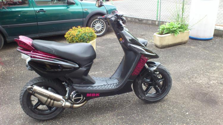

JSP SCOOTER (tom67) Posté(e) le 15 juin 2013 Auteur Signaler Posté(e) le 15 juin 2013 Ne regardez que le scooter s'il vous plaît Hein ! :lol: :lol: 3
JSP SCOOTER (tom67) Posté(e) le 15 juin 2013 Auteur Signaler Posté(e) le 15 juin 2013 Bon pas de soleil finalement, mais 2//3 photos quand même, on en feras de plus belles par la suite :cool2: 1
