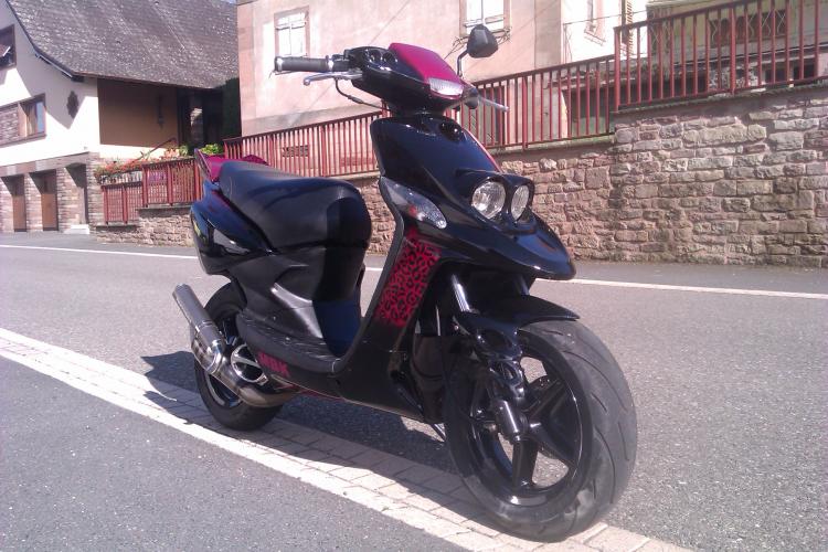

topher59 Posté(e) le 16 juin 2013 Signaler Posté(e) le 16 juin 2013 il tourne vraiment bien :cool: :cool: 1
flostunt76 Posté(e) le 16 juin 2013 Signaler Posté(e) le 16 juin 2013 salut je viens de lire les 36 page et tu a fais un putin de boulot sur ton rocket j adore la couleur et il a l air de marcher pas mal tu mettra des vidéo rodage fini magnifique :cool2: 1

JSP SCOOTER (tom67) Posté(e) le 17 juin 2013 Auteur Signaler Posté(e) le 17 juin 2013 (modifié) Dernières photos photo de l'interrupteur du limiteur de régime :) Modifié le 17 juin 2013 par tom67

Allan. Posté(e) le 17 juin 2013 Signaler Posté(e) le 17 juin 2013 Super propre et l'interupteur est nickel bien placée :) 1

killian92800 Posté(e) le 17 juin 2013 Signaler Posté(e) le 17 juin 2013 très très propre ce Rocket ! C'est passé d'un tas de féraille a une machine sobre mais très bien réalisée et avec de très bon gouts ! Certes le pot d'échappement fait un peu "tache" mais c'est vrai que débuter avec un 70cc c'est déjà très bien ! Préssé de voir ce que cela va donner une fois la machine rodé et réglé comme tu le souhaites :p Une petite caméra embarquée ne serait pas de refus :cool2: 1
