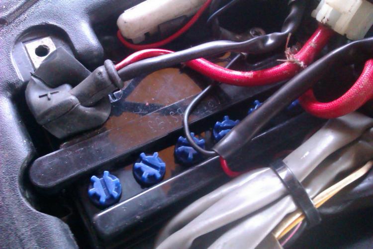

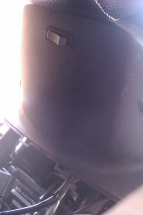

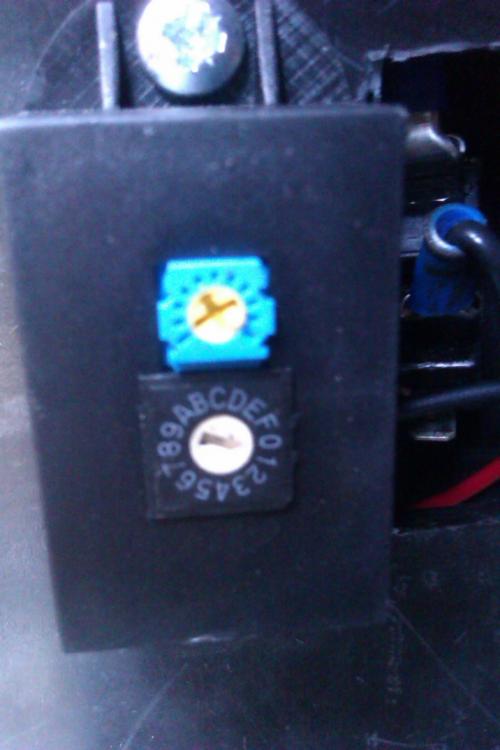

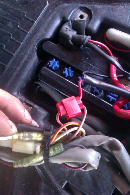

JSP SCOOTER (tom67) Posté(e) le 18 juin 2013 Auteur Signaler Posté(e) le 18 juin 2013 Bonsoir :) aujourd'hui j'ai rallongé la durite de trop plein jusque par terre (avant avec la durite d'origine sa aurait coulé sur l'amortisseur et la BAA sa aurait tout salit :vener: :huh: )= Et le branchement et mon réglage du limiteur de régime= donc vous voyez le rouge et le noir qui descendent dans une gaine, le noir vas sur le - batterie, et le rouge vas s'ajouter avec le câble blanc/rouge qui vas de l'allumage au CDI. (le noir passe par l'interrupteur) 1

killian92800 Posté(e) le 18 juin 2013 Signaler Posté(e) le 18 juin 2013 Tu as de la patience dit donc ! :p GG pour le limitateur de tours ! je vais en commandé un car sur Paris c'est plutot pratique ! Mais pour le monter et réglé c'est assez simple ? faut-il démonter le HM etc .. ? Car bon mon garage me prend 50-100 euros pour la pose ! 1
JSP SCOOTER (tom67) Posté(e) le 18 juin 2013 Auteur Signaler Posté(e) le 18 juin 2013 Tu as de la patience dit donc ! :P GG pour le limitateur de tours ! je vais en commandé un car sur Paris c'est plutot pratique ! Mais pour le monter et réglé c'est assez simple ? faut-il démonter le HM etc .. ? Car bon mon garage me prend 50-100 euros pour la pose ! ben j'ai expliqué comment le monter, t'as juste 2 câbles à brancher c'est tout. (juste le carénage à démonter) un câble sur la masse, et l'autre sur le câble allumage/cdi (blanc/rouge sur booster/nitro ancien model)
killian92800 Posté(e) le 18 juin 2013 Signaler Posté(e) le 18 juin 2013 N'ayant jamais démonté le runner ^^ Je vais bien regarder ça ! 1
JSP SCOOTER (tom67) Posté(e) le 18 juin 2013 Auteur Signaler Posté(e) le 18 juin 2013 N'ayant jamais démonté le runner ^^ Je vais bien regarder ça ! j'ai regardé le schéma du runner, normalement c'est un câble rouge (qui vas de l'allumage au cdi) . (à la place du blanc/rouge sur minarelli)
killian92800 Posté(e) le 18 juin 2013 Signaler Posté(e) le 18 juin 2013 Merci Beaucoup Tom, Mais je ne sais absolument pas ou se situe l'allumage et le cdi ^^ Le carburateur, la boîte à air le HM oui je vois mais le reste ... 1
