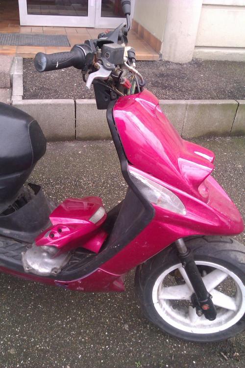

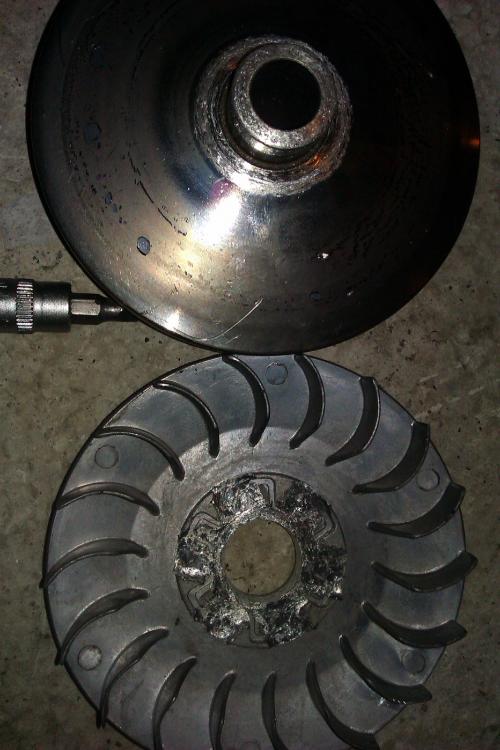

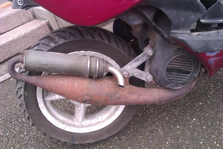

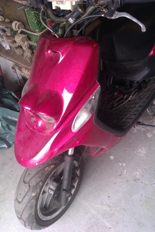

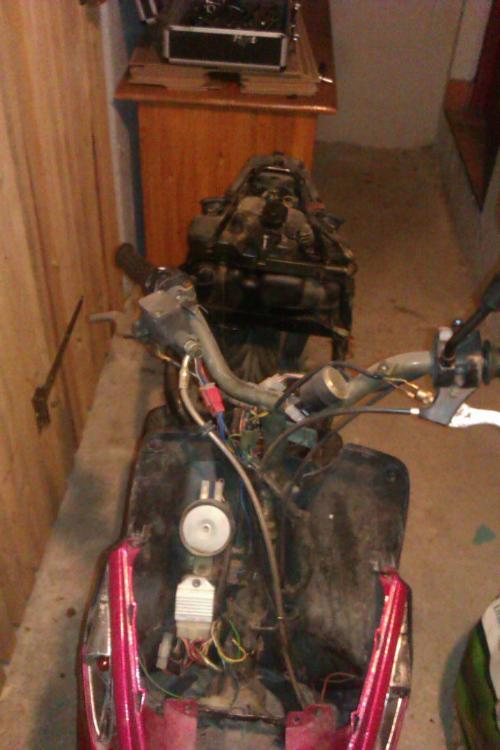

JSP SCOOTER (tom67) Posté(e) le 28 avril 2013 Auteur Signaler Posté(e) le 28 avril 2013 (modifié) Je viens de rentré, alors bonne et mauvaise nouvelle ^^ = mauvaise (mais je m'en fou) c'est que ce n'est pas un vrai F1, mais repeint en la couleur ( comme prévu lol) et tout à refaire de A à Z.. bonne nouvelle, j'ai l'ai payé 100 € :) j'ai beaucop de boulo ^^ il serras repeint en entier du coup.. et quelques bricole à acheter en +, le cach avant les fixations des feux est foutu, mais bon c'est que 20€ le cach, je verrai sa par la suite :) les pneus sont casi neuf il manque aussi la trappe d'acces à la bougie dans le coffre c'est un variateur multivar qu'il y a dessus, et donc un vieux 17.5, et un pot ZX qui a tourné a peine 1 an mais a pris la rouille cause du sel.. Le vilebrequin est bien bouffé lol, j'ai juste fait 2 photos vite fais chez le mec, la je vais le décharger et bosser un peu dessus, le désosser lol Modifié le 28 avril 2013 par tom67

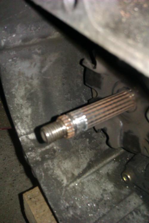

JSP SCOOTER (tom67) Posté(e) le 28 avril 2013 Auteur Signaler Posté(e) le 28 avril 2013 Ué mais c'est parceque tu met un kit sinon le vilebrequin est bon non? non il est bouffé il y a une rainure de 1mm de profond la ou tu met l'étoile de la joue fixe ventilée..^^
Franklin Posté(e) le 28 avril 2013 Signaler Posté(e) le 28 avril 2013 Ah ok, il a fait du cross sans carter ou quoi? :D2
JSP SCOOTER (tom67) Posté(e) le 28 avril 2013 Auteur Signaler Posté(e) le 28 avril 2013 Ah ok, il a fait du cross sans carter ou quoi? :D2 LOL oui, il avais due mal monter et mal serrer son variateur et 10 km suffisent pour tout foirer lol

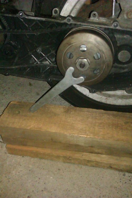

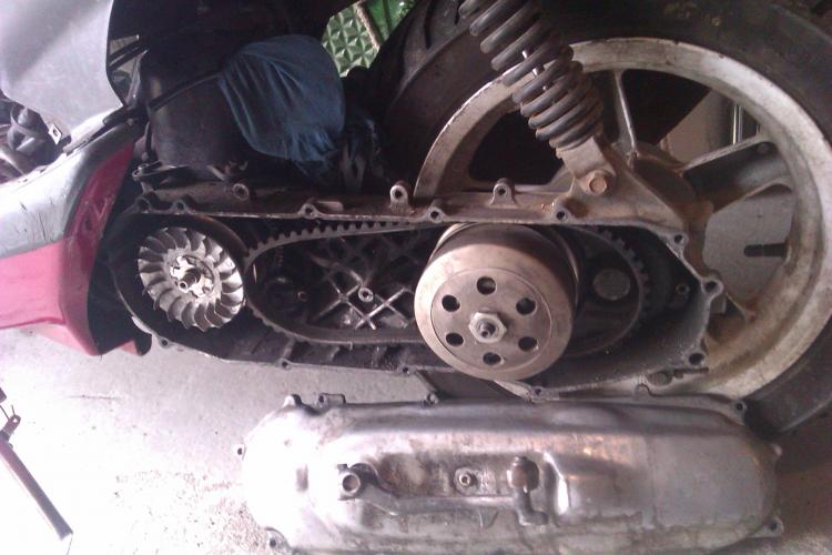

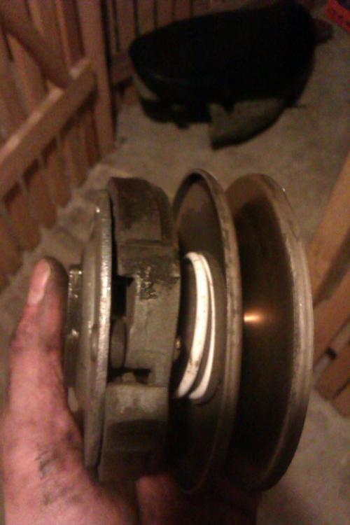

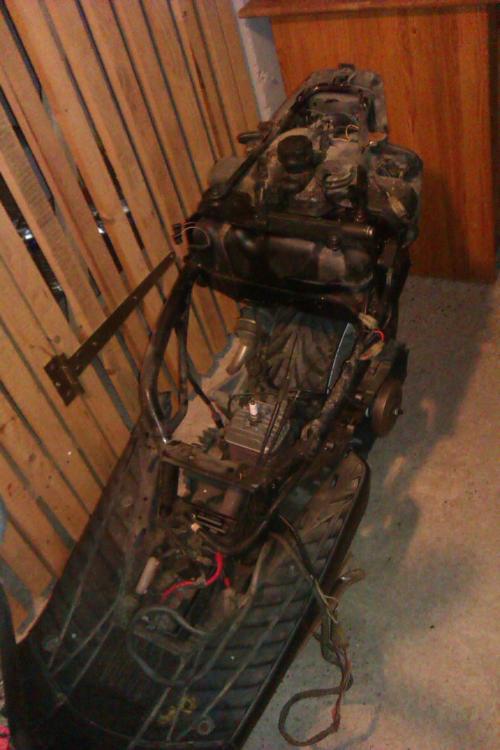

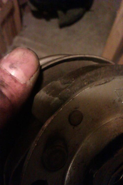

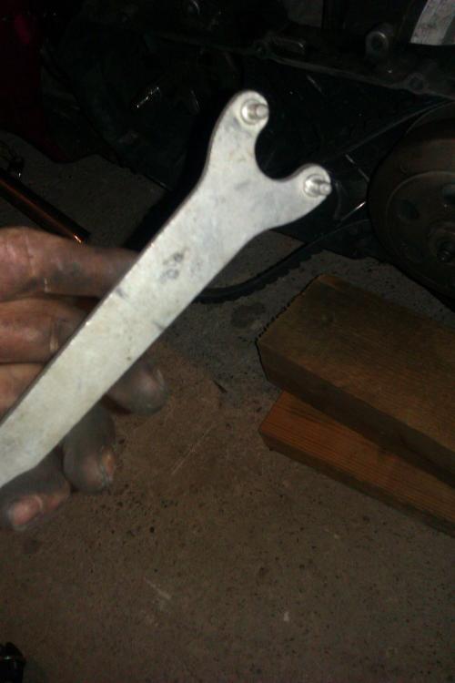

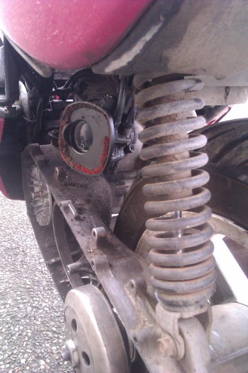

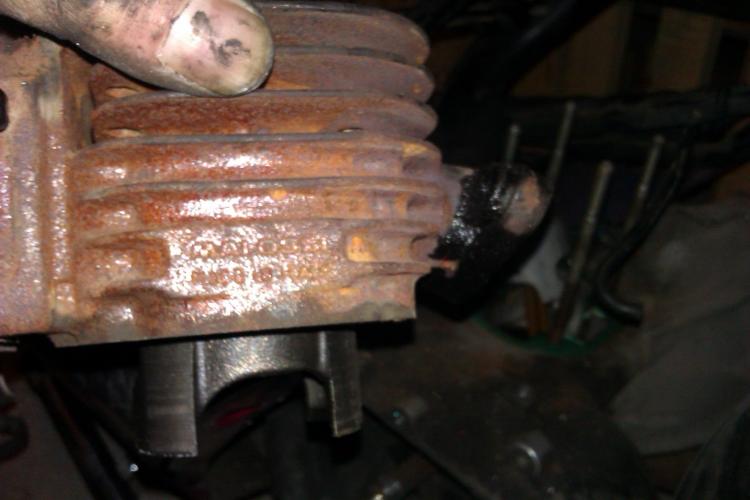

JSP SCOOTER (tom67) Posté(e) le 28 avril 2013 Auteur Signaler Posté(e) le 28 avril 2013 voilà j'ai commencé à le désosser vite fais :) vilebrequin HS = axe de variateur et poulie ventilée HS en fait le mec m'as dit tout d'origine alors que c'est un 50 Malossi fonte = en bon état juste segments un peu usés embrayage origine de plus de 11000 km reste plus grand chose comme garnitures = poussé blanc ressort d'embrayage argenté = Petite astuce pour déserrer l'écrou de l'ensemble embrayage (clé à meuleuse) = 1
Franklin Posté(e) le 28 avril 2013 Signaler Posté(e) le 28 avril 2013 Petite astuce pour déserrer l'écrou de l'ensemble embrayage (clé à meuleuse) = Ta de la chance qu'elle tombe pile au bon endroit ^^ 1
