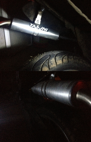

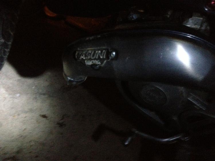

J'ai commencer part achetée un pot Yasuni premier prix car en tant qu'étudiant peut d'argent.. ( je regrette cette achat aujourd'hui :/ )
post-18191-0-87387200-1367091765_thumb.j post-18191-0-07108000-1367091954_thumb.j

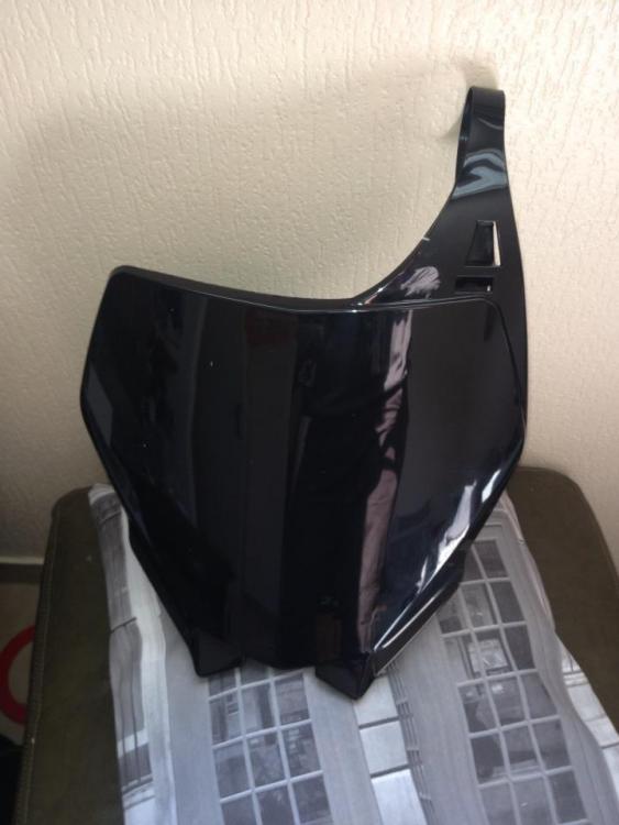

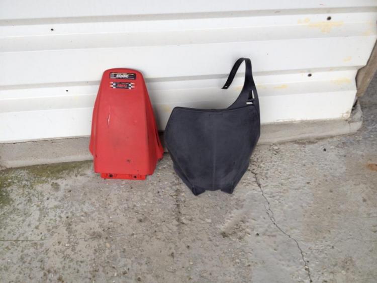

Ensuite j'ai achetée une plaque cross Yz ainsi qu'un phare lenticulaire. Il ne sont pas encore montée car en voulant garder mon compteur d'origine je ne c'est pas comment fixer ma plaque cross YZ. ( si vous avez des idée je prendrais vos conseilles avec plaisir )
post-18191-0-06666400-1367092279_thumb.j post-18191-0-26785600-1367092381_thumb.j

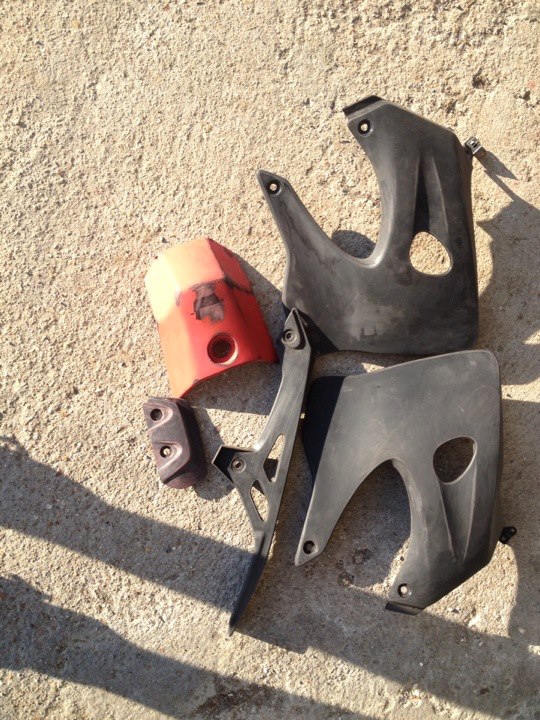

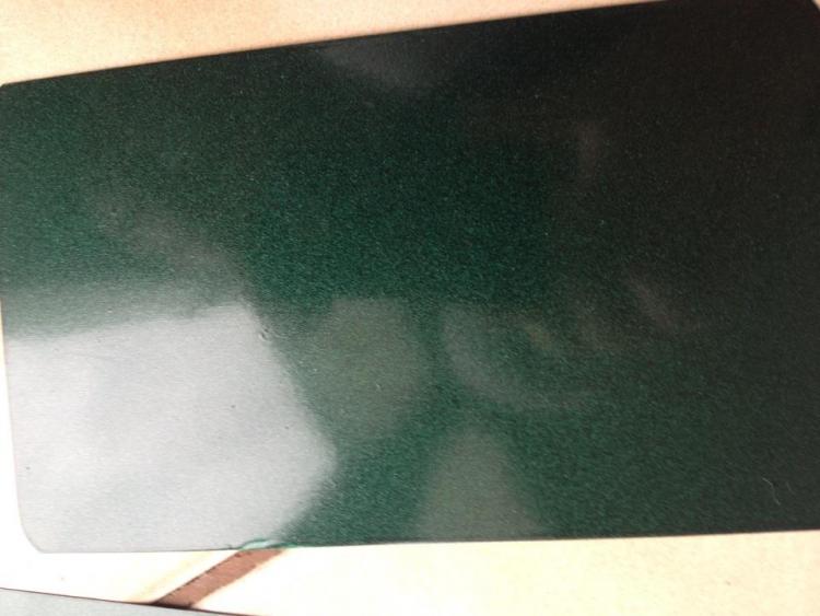

En attendant la nouvelle peinture j'ai ponçé tous les carénages.
post-18191-0-77975700-1367092973_thumb.j post-18191-0-60330200-1367092975_thumb.j post-18191-0-19509300-1367092979_thumb.j
Futur peinture

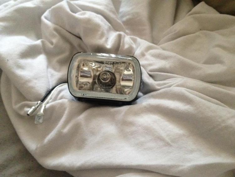

Bah Moi j'ai entendu dire que si je le branche directement dessus il sera allumer des que je roule et ça va me niquer la batterie ou il y en as qui parle de cramer l'allumage. donc je penser le brancher en direct sur la batterie.
Bah tu le branche sur le fil des plein phare comme sa quand tu met en position code il est éteint et quand tu met position plein phare il est allumé ( j'ai fais comme sa) ! après pour l'allumage moi perso j'ai pas de soucis, j'ai juste cramé 2 fois l'ampoule mais bon c'est rien, et a mon avis si tu te met en direct sur la batteri sa la videra encore plus que si tu passe par le faisceau de base
Oui tu a tout compris ! Tu met un fil du lenticulaire sur la masse et l'autre sur les plein phare, le feu de position tu met du scotch au bout part précaution, et puis après il s'allumera que en mode plein phare
D'accord bah merci beaucoup a toi et une dernière question tu a du rajouter du câble non ? car du lenticulaire au feux d'origine il y a pas assez de câble je pense :/
Tu l'avais positionner ou toi ton lenticulaire ? Car moi je pense le mettre sur la fourche et sa fais vachement loins :/ puis mon lenticulaire les fils ils doivent faire 10 cm a peine ^^
Bon projet je suis, mais je suis pas d'accord le yasuni Cross n'est pas un pot premier prix c'est juste un pot pour l'accélération ;)
Bah moi j'ai prix celui la car je n'avais que sa dans mes moyen je voulais un scr mais pas assez d'argent :(
le yas cross est au même pris que le SCR ;)
Non j'avais une réduction sur le yas cross sinon je serais d'origine en tant qu'étudiants c'est dur ^^
Si tu connait quelqu'un qui échange un scr contre un yas Cross je suis preneurs ;)

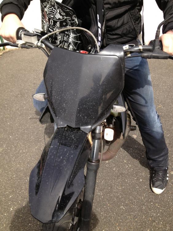

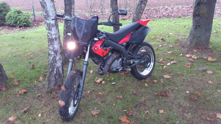

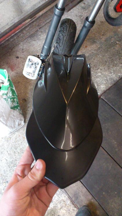

Au début javais mis mon lenticulaire sur le garde boue mais cest pas terrible au niveau de l'eclairage car le faut produit une "ligne" de lumiere donc sa eclair le bord de la route quoi .. Tiens des photos :
post-2773-0-90417600-1367133737_thumb.jp post-2773-0-64378700-1367133757_thumb.jp

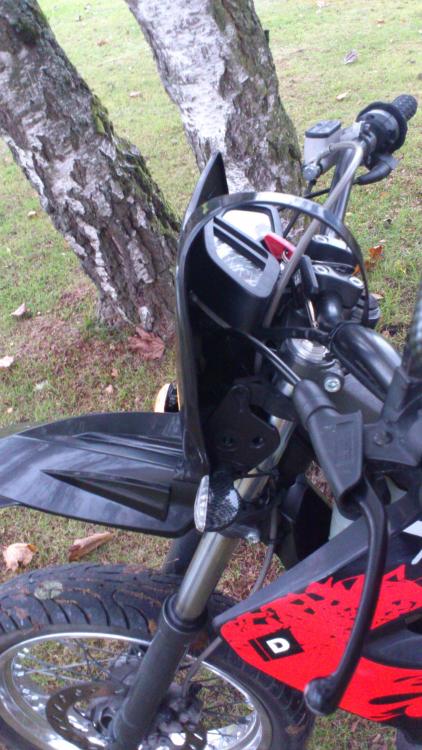

après, vu que ce garde boue s'accordais pas trop avec la plaque yz j'ai acheter un racetech et j'ai récupéré des support qui se fixe autour de la fourche sur la derbi d'un pote et j'ai mis le lenticulaire dessus en le fixant que sur une vis ce qui me permet de le retourner facilement
post-2773-0-80933900-1367133792_thumb.jp
voilà, et au passage, regarde sa rend pas terrible la plaque avec le compteur ..post-2773-0-44665800-1367133826_thumb.jp

D'accord merci pour les photo sa m'aide beaucoup puis l'explication aussi :)

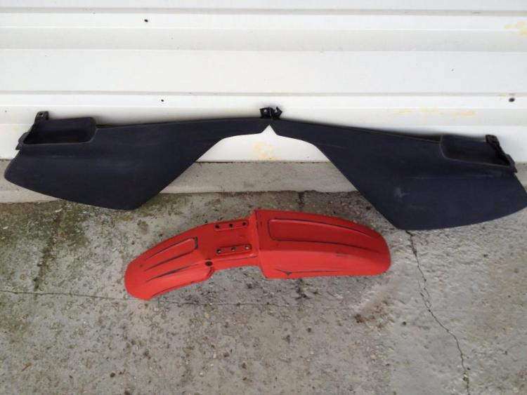

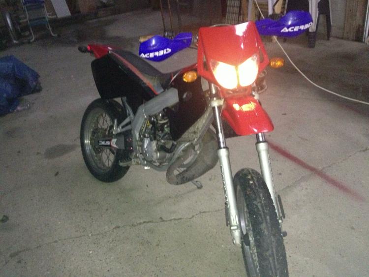

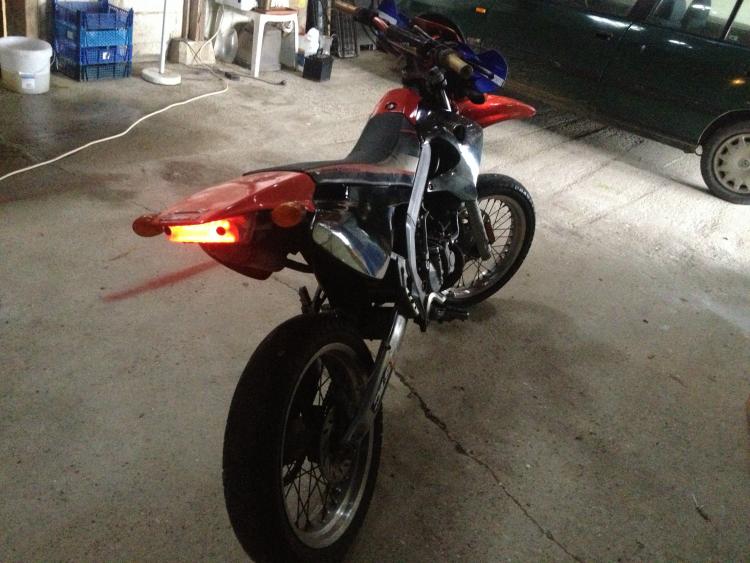

Bah moi aujourd'hui j'ai fait une fixation système D de la plaque YZ en attendant la peinture :) et j'ai monter le lenticulaire ystème D aussi ^^ car j'aimerais changer de garde boue lequel me proposer vous ?
je voulais montrer la photo de mon montage mais je ne c'est pas comment faire :/
j'ai lue que tu as récupérer de fixation pour ton lenticulaire peut tu peux me les montrer ou me dire trouver car ses ce que je compte faire également :) Merci
