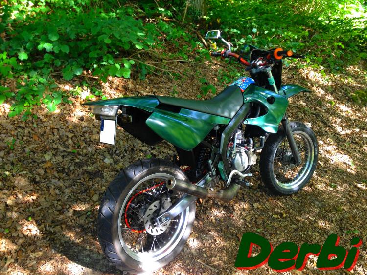

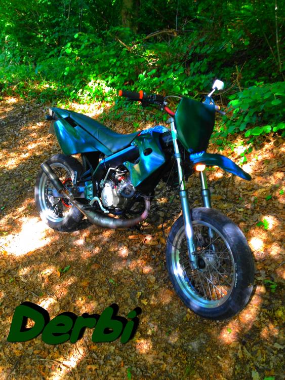

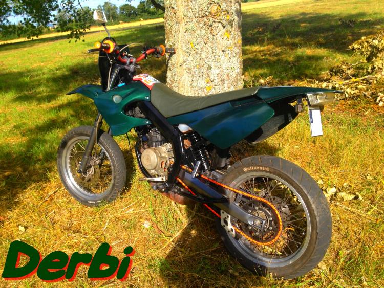

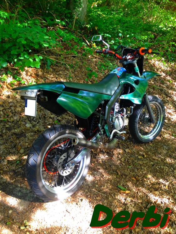

DOUDOU_MZ Posté(e) le 4 août 2013 Auteur Signaler Partager Posté(e) le 4 août 2013 (modifié) Petit Shooting Photo Je pense peut être acheter ce feux la met avez vous des idée de fixation ? http://www.scootfast.net/store/moto/eclairage/feu-arrière/feu-stop-a-led-bcd-universel-homologue.html Modifié le 4 août 2013 par DOUDOU_MZ Lien vers le commentaire Partager sur d’autres sites More sharing options...
jona67 Posté(e) le 4 août 2013 Signaler Partager Posté(e) le 4 août 2013 Dans l'équerre que tu as déjà pour la plaque tu le fixe par dessus tout simplement ^^ Lien vers le commentaire Partager sur d’autres sites More sharing options...
DOUDOU_MZ Posté(e) le 4 août 2013 Auteur Signaler Partager Posté(e) le 4 août 2013 j'ai pas d'equerre pour la plaque elle est accrocher sur le feux. Et j'ai remarquer que ma moto broute a mi régime sa pourrais venir de quoi ? Lien vers le commentaire Partager sur d’autres sites More sharing options...
