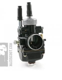

carburateur 21 sa iras je pense
Pipe pour le carburateur qui va avec

carburateur 21 + câble de gaz long + baa origine à manchon spécial + starter manuel à câble
pipe d'origine

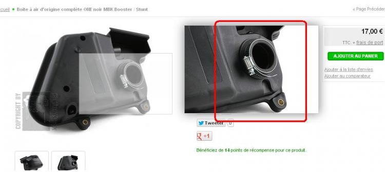

câble de gaz voir schéma, il te faut un câble en 1 partie de la poignée au carburateur sinon il n'y a pas assez de course pour lever le boisseau du carburateur 21 à fond.
la pipe d'origine n'as rien d'une bride, sa ne sert à rien de la changer, son diamètre est bon pour les carburateur Dell'Orto jusqu'à 21, aucun souci.
les baa d'origine ont un manchon pour carburateur origine et 17.5, les baa adaptable ont un manchon à serrer avec collier, adapté au crbu 19 et 21.
