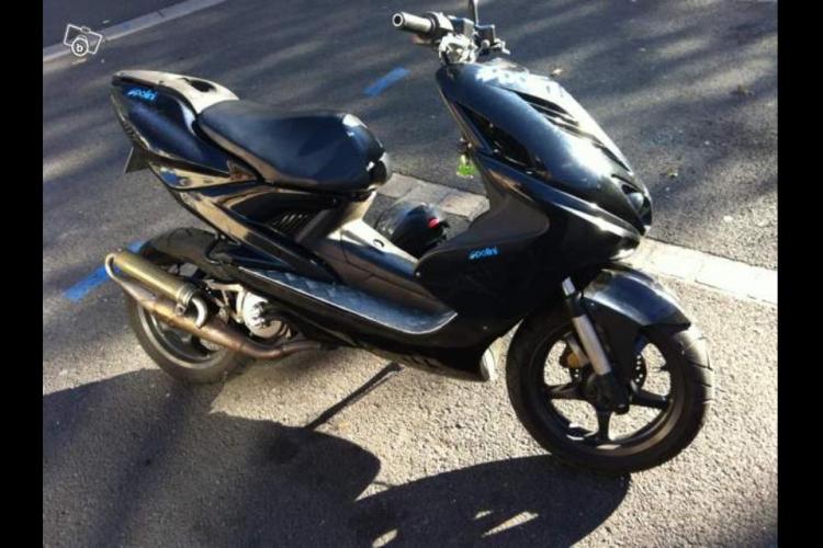

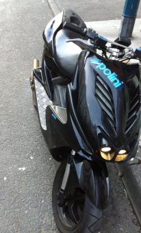

corentin63 Posté(e) le 11 mai 2013 Signaler Partager Posté(e) le 11 mai 2013 (modifié) Bonjour récemment j'ai acheté un aerox de 2004 (850e) qui a un pot Yasuni z, kit 50 polini fonte, carburateur 17.5, courroie renforcée Je ne prend que 70kmh j'aurais voulut savoir si c'était normal et quesque je pourai faire pour améliorer la perf de mon scoot sinon niveau esthétique dites moi ce que vous en pensais et ce que je pourais changer ;) merci d'avance Modifié le 12 mai 2013 par corentin63 1 Lien vers le commentaire Partager sur d’autres sites More sharing options...
