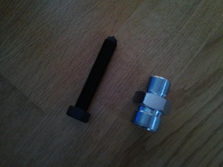

talak26 Posté(e) le 1 juin 2013 Auteur Signaler Posté(e) le 1 juin 2013 12€ pour un arrache volant, y se font pas ch*** quand même :D2 Voilà : Quelqu'un aurait l'amabilité de m'explique comment sa fonctionne ^^ ?
Flo-Rian Posté(e) le 1 juin 2013 Signaler Posté(e) le 1 juin 2013 Alors tu enleve ma cache de l'allumage ! Ensuite tu mes ton bloque piston et tu enleve la volute puis ton ecrou d'allumage ( clé a pipe de 14 ) .. Tu rentre la tige noir comme ceci et tu visse Puis gros pas de visse en bas de l'arrache tu le visse dans l'emplacement du boulon, mes attention le tige noir vise le pas jusqu'au bout sinon tu pourra pas le visser ^^ Puis tu prends une clé adapter pour la tige noir puis tu visse jusqu’à entendre un POK ! J'espere que ta comprit :p 1
talak26 Posté(e) le 1 juin 2013 Auteur Signaler Posté(e) le 1 juin 2013 Oui je crois que j'ai compris :) et je risque rien d’abîmer ? 1
