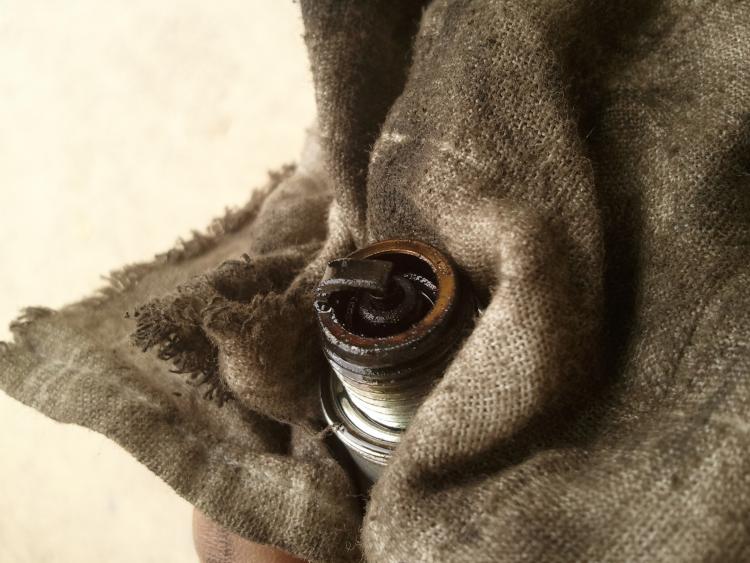

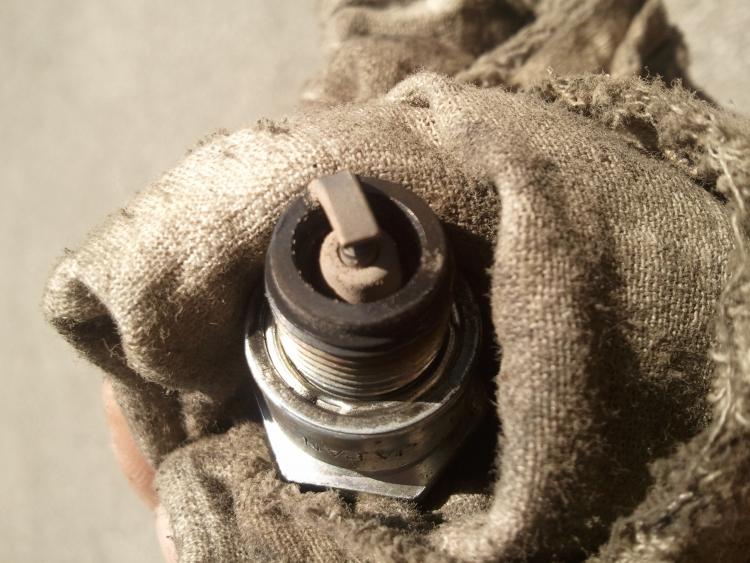

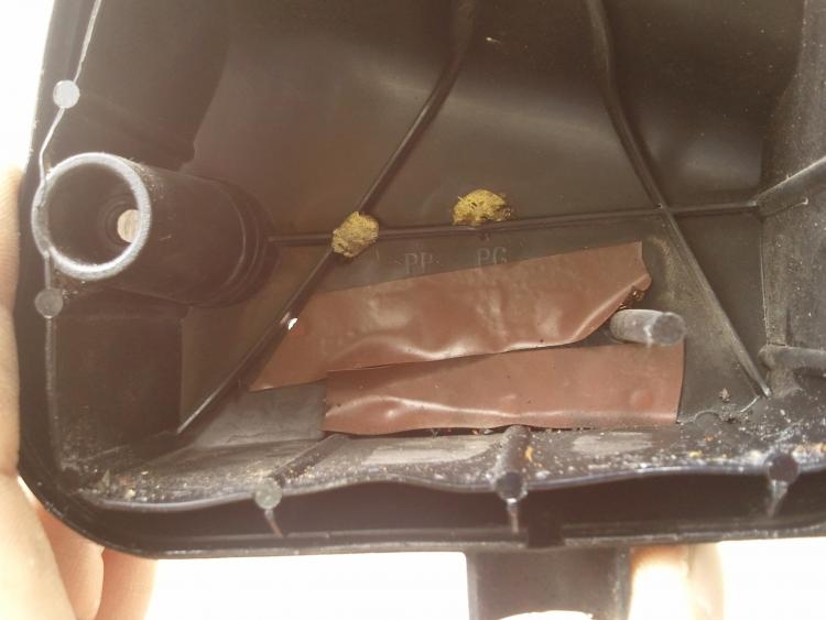

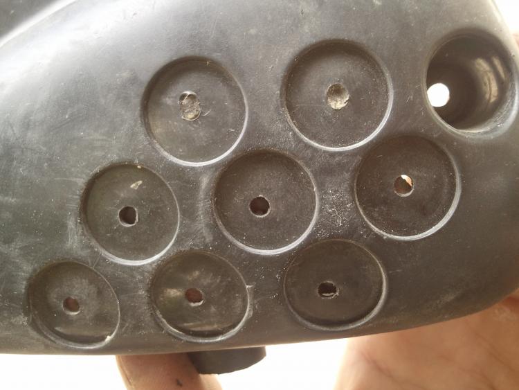

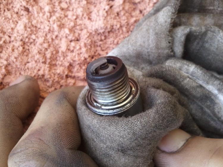

talak26 Posté(e) le 25 juin 2013 Auteur Signaler Posté(e) le 25 juin 2013 Rien au niveau de la BAA ! Bougie couleur noir en mode liquide un peu, sachant que j'avais juste fait tourner le scoot au moment de la photo, il avait pas roulé depuis la veille : Un truc que je viens de remarqué : L'ancien proprio a fait des trou sur le couvercle de la BAA et il les a rebouché avec du scotch à l'intérieur --" : Le carburateur j'ai pas regarder, je regarderai jeudi vue que je serai amené à faire mes réglages, et oui il me reste que 60 km ! :)
Paulztw Posté(e) le 25 juin 2013 Signaler Posté(e) le 25 juin 2013 (modifié) C'était un débile l'ancien propriétaire x.x Tu peux essayer de reboucher les trous a la colle chaude.. Modifié le 25 juin 2013 par Paulztw
talak26 Posté(e) le 25 juin 2013 Auteur Signaler Posté(e) le 25 juin 2013 C'était un débile l'ancien propriétaire x.x Tu peux essayer de reboucher les trous a la colle chaude.. Si tu savais le nombre de conneries que je découvre chaque jour sur se scoot... J'ai pas de colle chaude malheureusement, faut que je retrouve autre chose avant d'acheter un nouveau capot de BAA.

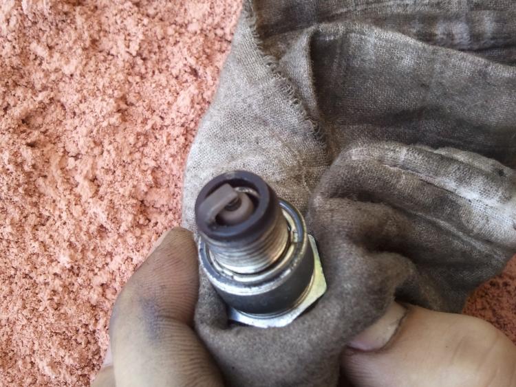

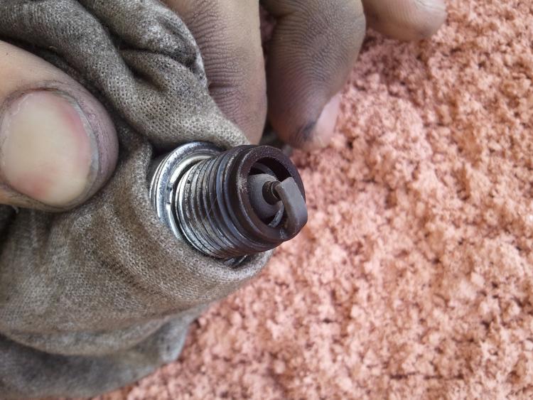

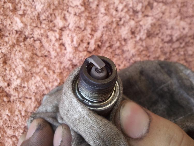

talak26 Posté(e) le 26 juin 2013 Auteur Signaler Posté(e) le 26 juin 2013 (modifié) J'attaque les réglages, je suis super pauvre là en 78 : EDIT : Gicleur de 85 toujours trop pauvre : EDIT: gicleur de 90 toujours pas bon, là je comprend pas les gars il vient d'ou encore le problème :( : Expliquer moi pourquoi je suis trop pauvre en 90 en faisant une pointe alors qu'en 78 en roulant a 50 km/h ma bougie était noir coulante ? C'est n'importe quoi, y a une reprise inexistante avec gicleur de 90.. aidez moi :/ ? Modifié le 26 juin 2013 par talak26
yann59490 Posté(e) le 26 juin 2013 Signaler Posté(e) le 26 juin 2013 Salut moi je pense que c'est normal car dans la logique si tu tourne à environ 50 km/h donc pas à fond sur la poignée tu n'a pas beaucoup d'arriver d'air, tandis que si tu met les gaz à fond tu à beaucoup d'air comparais à l'arriver d'essence donc d'après moi je pense que c'est normal que tu dois montée ton gicleur Mais bon ça c'est mon avis, si quelqu'un d'autre à un avis.......
talak26 Posté(e) le 26 juin 2013 Auteur Signaler Posté(e) le 26 juin 2013 C'est effectivement logique. Dur dur de régler un carburateur ^^
