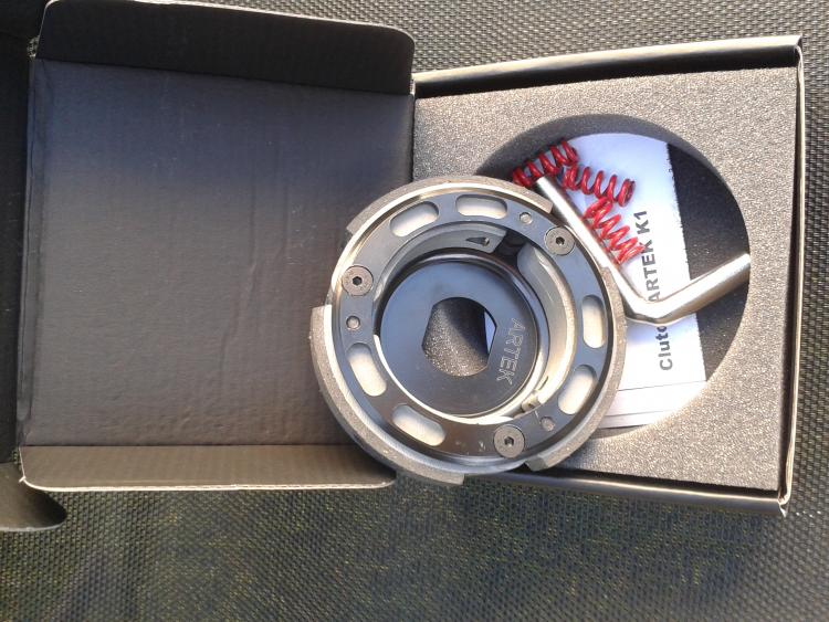

flostunt76 Posté(e) le 14 avril 2014 Auteur Signaler Posté(e) le 14 avril 2014 et si il y a du monde vidéo avec le new embrayage
NitroZ Posté(e) le 14 avril 2014 Signaler Posté(e) le 14 avril 2014 Moi je suis la ! Pas mal le nouvel embrayage :) Je suis deg pour toi pour l'arnaque .. bref c'est du passé faut pas s'attardé la dessus
flostunt76 Posté(e) le 14 avril 2014 Auteur Signaler Posté(e) le 14 avril 2014 Moi je suis la ! Pas mal le nouvel embrayage :) Je suis deg pour toi pour l'arnaque .. bref c'est du passé faut pas s'attardé la dessus oui merci maintenant il a une putin d accélération ouai moi aussi mais je suis passer a autre la preuve nouvelle embrayage :cool:
JSP SCOOTER (tom67) Posté(e) le 14 avril 2014 Signaler Posté(e) le 14 avril 2014 (modifié) hey ^^ t'appelle sa une putin d accélération ?? tends moi ces ressorts bien plus fort que sa, et met 0.5g de moins par galet :) ou alors met une rondelle de canon plus épaisse hé oui sa prends tu temps des réglages correct :P2 Modifié le 14 avril 2014 par tom67

flostunt76 Posté(e) le 14 avril 2014 Auteur Signaler Posté(e) le 14 avril 2014 hey ^^ t'appelle sa une putin d accélération ?? tends moi ces ressorts bien plus fort que sa, et met 0.5g de moins par galet :) ou alors met une rondelle de canon plus épaisse hé oui sa prends tu temps des réglages correct :P2 ba oui par rapport a avant c largement mieux oui je vais les tendre et j'ai aussi des ressort rouge avec tu pense que sa serai mieux et pour les galet c mort mon pas de vis de variateur et mort donc impossible d enlever le variateur ^^ et oui je sais et j'ai mème pas fini de régler mon carburateur ;)

flostunt76 Posté(e) le 15 avril 2014 Auteur Signaler Posté(e) le 15 avril 2014 bon sinon aujourd hui j'ai + tendu mes ressort d embrayage et c beaucoup mieux :cool: vidéo si il y a du monde ;) 1
NitroZ Posté(e) le 15 avril 2014 Signaler Posté(e) le 15 avril 2014 Yop je suis la ;) Je me disais bien aussi que t'allait pas si vite que sa ;)
maxou14 Posté(e) le 15 avril 2014 Signaler Posté(e) le 15 avril 2014 il prend trop de tour avant d'accrocher
flostunt76 Posté(e) le 15 avril 2014 Auteur Signaler Posté(e) le 15 avril 2014 Yop je suis la ;) Je me disais bien aussi que t'allait pas si vite que sa ;) demain
flostunt76 Posté(e) le 15 avril 2014 Auteur Signaler Posté(e) le 15 avril 2014 il prend trop de tour avant d'accrocher comment ça se fait
JSP SCOOTER (tom67) Posté(e) le 15 avril 2014 Signaler Posté(e) le 15 avril 2014 il prend trop de tour avant d'accrocher non pas assez
NitroZ Posté(e) le 15 avril 2014 Signaler Posté(e) le 15 avril 2014 Donc ressort d'embrayage plus dur ;) ou plus tendu si tu peux
flostunt76 Posté(e) le 15 avril 2014 Auteur Signaler Posté(e) le 15 avril 2014 non pas assez et faut que je fasse quoi
flostunt76 Posté(e) le 15 avril 2014 Auteur Signaler Posté(e) le 15 avril 2014 Donc ressort d'embrayage plus dur ;) ou plus tendu si tu peux il sont presque tendu a font
flostunt76 Posté(e) le 15 avril 2014 Auteur Signaler Posté(e) le 15 avril 2014 non pas assez faut que je mètte les rouge
JSP SCOOTER (tom67) Posté(e) le 15 avril 2014 Signaler Posté(e) le 15 avril 2014 bon sinon aujourd hui j'ai + tendu mes ressort d embrayage et c beaucoup mieux :cool: vidéo si il y a du monde ;) ta pas mis la vidéo?
NitroZ Posté(e) le 15 avril 2014 Signaler Posté(e) le 15 avril 2014 Met des plus dur que ceux que ta déjà la , donc met les ressorts supérieur , même a les tendres au minimum sa sera mieux
flostunt76 Posté(e) le 15 avril 2014 Auteur Signaler Posté(e) le 15 avril 2014 Met des plus dur que ceux que ta déjà la , donc met les ressorts supérieur , même a les tendres au minimum sa sera mieux j'ai les rouge
