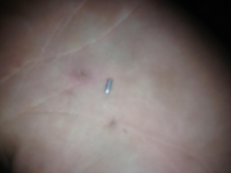

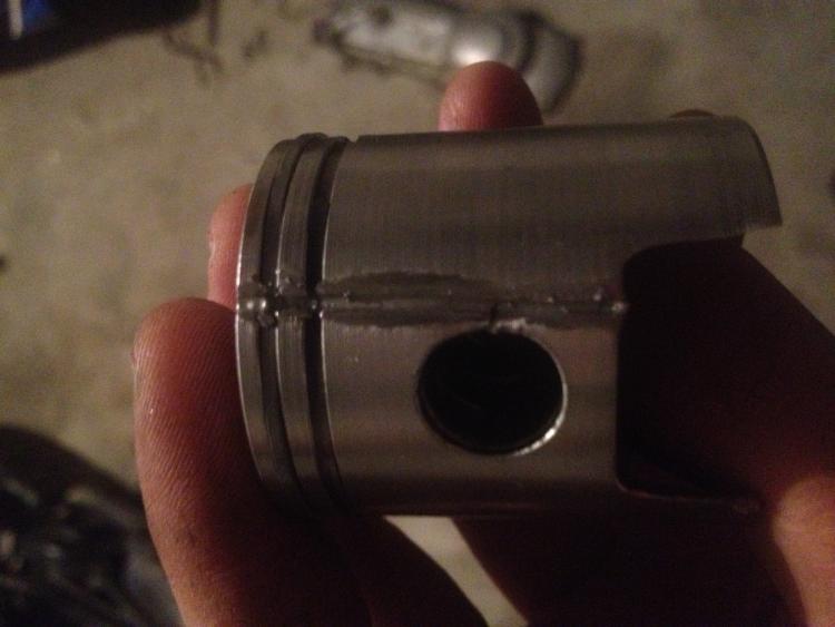

Ludix13 Posté(e) le 14 juin 2013 Auteur Signaler Partager Posté(e) le 14 juin 2013 (modifié) En démontent le piston une fois que j'ai retirer la cage à aiguille tous les petite tige qui étai dessus se sont barre et il y'avais du jeu sa vien sûrement de la ou elle ces peut être casser à cause du serrage j'attend vos avis merci d'avance voici la tête de mon piston airsal qu'elle gâchis -_- Modifié le 14 juin 2013 par Ludix13 Lien vers le commentaire Partager sur d’autres sites More sharing options...
lapin Posté(e) le 14 juin 2013 Signaler Partager Posté(e) le 14 juin 2013 En démontent le piston une fois que j'ai retirer la cage à aiguille tous les petite tige qui étai dessus se sont barre et il y'avais du jeu sa vien sûrement de la ou elle ces peut être casser à cause du serrage j'attend vos avis merci d'avance si ta du jeux au vilebrequin change le par un renforcer Lien vers le commentaire Partager sur d’autres sites More sharing options...
Ludix13 Posté(e) le 14 juin 2013 Auteur Signaler Partager Posté(e) le 14 juin 2013 (modifié) Non pas de jeu vilebrequin Nikel j'ai trouver sa dans le bm ont dirai un bout d'une des tige de la cage à aiguille Modifié le 14 juin 2013 par Ludix13 Lien vers le commentaire Partager sur d’autres sites More sharing options...

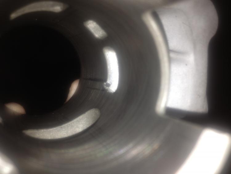

Ludix13 Posté(e) le 14 juin 2013 Auteur Signaler Partager Posté(e) le 14 juin 2013 (modifié) Cylindre peut être réutilisable je suis pas sur car y'a un petit pet au niveau d'un des transfer tu pense il peut réservire? Modifié le 14 juin 2013 par Ludix13 Lien vers le commentaire Partager sur d’autres sites More sharing options...
sherco Posté(e) le 14 juin 2013 Signaler Partager Posté(e) le 14 juin 2013 alu amoché = poubelle... ces trop compliquer a réaleser.. la fonte est plus dur Lien vers le commentaire Partager sur d’autres sites More sharing options...
