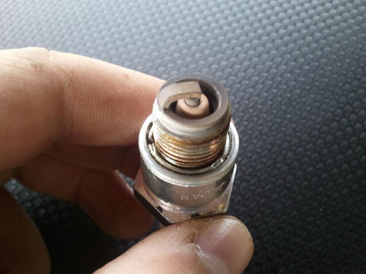

Spirit-naked Posté(e) le 16 juin 2013 Auteur Signaler Posté(e) le 16 juin 2013 Ma bougie est blanche mais peut être que ça vient du fais qu'elle a a peine 50 borne
Spirit-naked Posté(e) le 16 juin 2013 Auteur Signaler Posté(e) le 16 juin 2013 Pas blanche mais marron très clair presque blanche
patou80 Posté(e) le 16 juin 2013 Signaler Posté(e) le 16 juin 2013 (modifié) bougie blanche = gicleur trop petit ^^ augmente d'aumoins 5pts voir 10 .. Modifié le 16 juin 2013 par patou80
Spirit-naked Posté(e) le 16 juin 2013 Auteur Signaler Posté(e) le 16 juin 2013 voilà je vous montre ma bougie^^
patou80 Posté(e) le 16 juin 2013 Signaler Posté(e) le 16 juin 2013 ton gicleur et trop petit augmente de 5pts
Spirit-naked Posté(e) le 16 juin 2013 Auteur Signaler Posté(e) le 16 juin 2013 Faut refaire un réglage après?
Spirit-naked Posté(e) le 17 juin 2013 Auteur Signaler Posté(e) le 17 juin 2013 Cool je fais ça se soir et je vous tien au courant
Spirit-naked Posté(e) le 17 juin 2013 Auteur Signaler Posté(e) le 17 juin 2013 mais si ce problème est encore là après le changement de gicleur cela ne pourrait pas être dû à un manque d'huile dans le cylindre?
patou80 Posté(e) le 17 juin 2013 Signaler Posté(e) le 17 juin 2013 (modifié) Euh ta essayé qu'elle taille en gicleur ? car il se peut que tu était vraiment trop pauvre . ( du genre 20points en dessus de la normal ) Modifié le 17 juin 2013 par patou80
Spirit-naked Posté(e) le 17 juin 2013 Auteur Signaler Posté(e) le 17 juin 2013 Attend j'avais un gicleur d'origine de 70 la j'ai un gicleur de 74 et l'autre de 80 donc je teste avec le 74... Aussi mon garagiste ma filer un ressort de poussée bleu polini avec les gicleur
