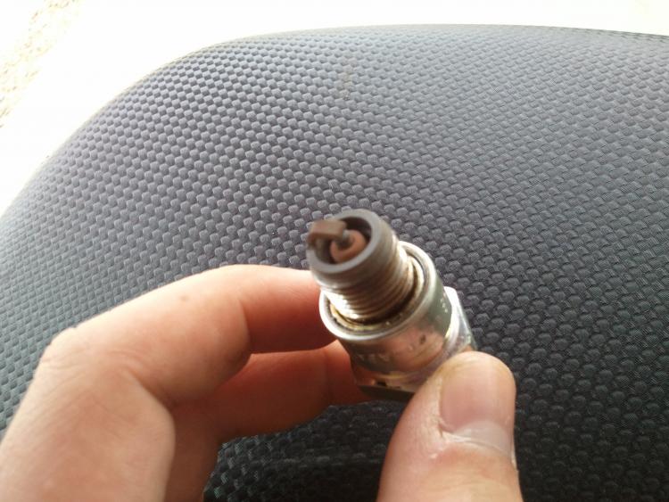

Spirit-naked Posté(e) le 18 juin 2013 Auteur Signaler Posté(e) le 18 juin 2013 je pense pas que j'ai esoin de changer le giceur:
patou80 Posté(e) le 18 juin 2013 Signaler Posté(e) le 18 juin 2013 la c'est parfait :) essaie en baissant de 1 ou 2 pts ton gicleur , voir si la couleur elle change . et ensuite augmente la de 1-2 pts pour voir si elle deviens noir car sais possible tu ai des trou car il faut le gicleur juste
Spirit-naked Posté(e) le 18 juin 2013 Auteur Signaler Posté(e) le 18 juin 2013 Toute a l'heure j'a essayé du 72 et la bougie etais blanche donc j'ai remonter le 74 vu que c'est rouge brique mais ca pourrai pas venir des ressort d'embrayage?
patou80 Posté(e) le 18 juin 2013 Signaler Posté(e) le 18 juin 2013 (modifié) non je ne pense pas . essaie en 74 - 76 - 78 - 80 et garde celle ou elle sera bien bien brique et sec car si le gicleur et legerement petit ou legerement gros . c'est possible que quand tes en pointes tu as un trou , ou que quand tu part il sélance pas tout de suite , ou une fois élancer il se matient a une vitesse Fait des photos a chaque taille de gicleur photo 74 photo 76 photo 78 photo 80 Modifié le 18 juin 2013 par patou80

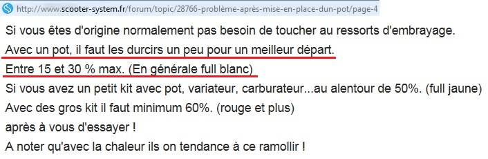

Asp2p Posté(e) le 18 juin 2013 Signaler Posté(e) le 18 juin 2013 (modifié) je vais pas faire le tour du net mais voilà quelques exemple pour ceux qui conseille du jaune malossi a se gars - voilà ma configuration MBK Booster Spirit de 2003 Kit 70cc TopPerf Trophy Pot Yasuni R carburateur Dell'Orto 19 PHBG Cornet Malossi E5 variateur Multivar 2000 embrayage Malossi FlyClutch Allumage MVT Millenium et je suis tres bien en full jaune alors si tu lui propose du full jaune juste avec un pot S3R je veux bien mais tu lui rembourse si le ressort n'est pas bon ? va y trouve moi l'excuse sinon pour le gicleur c'est bien connu qu'a chaque pièce que tu monte tu install un gicleur de 5 a 10 points plus gros et tu paufine vu que lui le gicleur d'origine et a 70 il doit monte un gicleur dans les alentours de 75 environ Modifié le 18 juin 2013 par Asp2p

alex du 59 Posté(e) le 18 juin 2013 Signaler Posté(e) le 18 juin 2013 (modifié) je vais pas faire le tour du net mais voilà quelques exemple pour ceux qui conseille du jaune malossi a se gars racingparts.jpg - scoot system.jpg voilà ma configuration MBK Booster Spirit de 2003 Kit 70cc TopPerf Trophy Pot Yasuni R carburateur Dell'Orto 19 PHBG Cornet Malossi E5 variateur Multivar 2000 embrayage Malossi FlyClutch Allumage MVT Millenium et je suis tres bien en full jaune alors si tu lui propose du full jaune juste avec un pot S3R je veux bien mais tu lui rembourse si le ressort n'est pas bon ? va y trouve moi l'excuse sinon pour le gicleur c'est bien connu qu'a chaque pièce que tu monte tu install un gicleur de 5 a 10 points plus gros et tu paufine vu que lui le gicleur d'origine et a 70 il doit monte un gicleur dans les alentours de 75 environ c'est un pot pour moyen haut régime c'est pas moi qui l invente en pousser c'est jaune malossi c'est sur en ressort d embrayage faut tester blanc ou jaune celon le comportement du scoot de 0 a 25km/h est galet autours de 5 gr en gicleur le 75 devrait le faire avec affinage de la vis de richesse aiguille ect... Modifié le 18 juin 2013 par alex du 59
Asp2p Posté(e) le 18 juin 2013 Signaler Posté(e) le 18 juin 2013 (modifié) excuse moi entre faire confiance a un type qui s'appel Rotor et qui donne pas plus de détails sur ses dires et une equipe tel que celle de maxiscoot je me demande même plus a qui je devrait faire confiance de plus le mec dit n'importe quoi car a un moment il dit Pour un rendement optimal il faudra alléger vos galets entre 4,5gr 5,5gr généralement ,un ressort de poussé plus dur entre 7% (blanc malossi pour des pots de bas régime comme le ZX) et 15% (jaune malossi pour des pots comme le CHR ou le R qui marchent dans les tours) et des ressorts d'embrayage plus dur entre 30 et 50% max suivant vos préférences . ressort d'embrayage - Blanc : origine renforcé - Jaune : +50% Ressort de poussé couleur : blanc ____dureté : +15% couleur : jaune ____dureté : +30% Modifié le 18 juin 2013 par Asp2p
guillaume73 Posté(e) le 18 juin 2013 Signaler Posté(e) le 18 juin 2013 Le ressort de poussé jaune Malossi c'est 30% mais par contre les petit ressorts jaune c'est du 50%. 1
alex du 59 Posté(e) le 18 juin 2013 Signaler Posté(e) le 18 juin 2013 (modifié) non ca était coriger avant il disait pousser blanc 15 % et le jaune 30% est maintenant c'est 7 % le blanc est le jaune 15 % j avait demander a maxiscoot aussi pour être sur est il m on dit la même chose full jaune malossi ou équivalent Modifié le 18 juin 2013 par alex du 59
