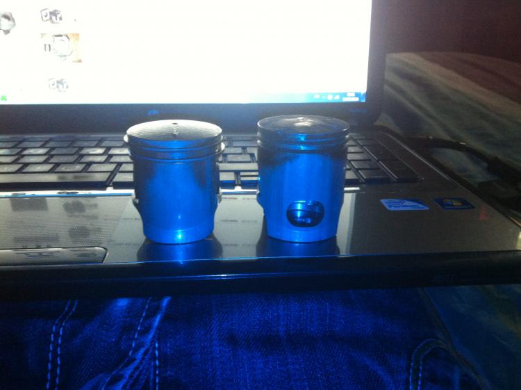

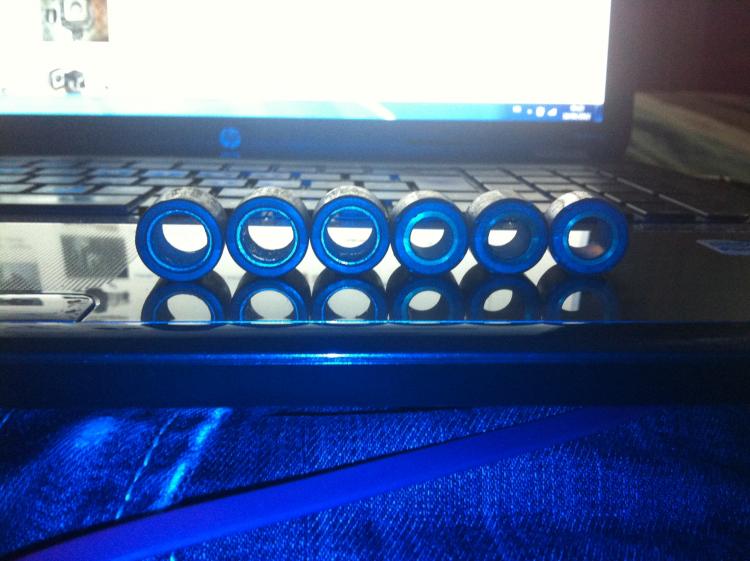

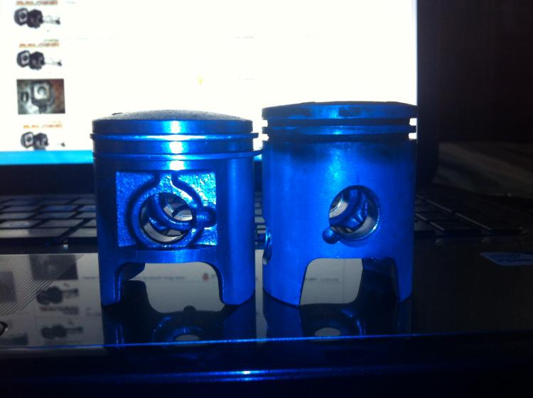

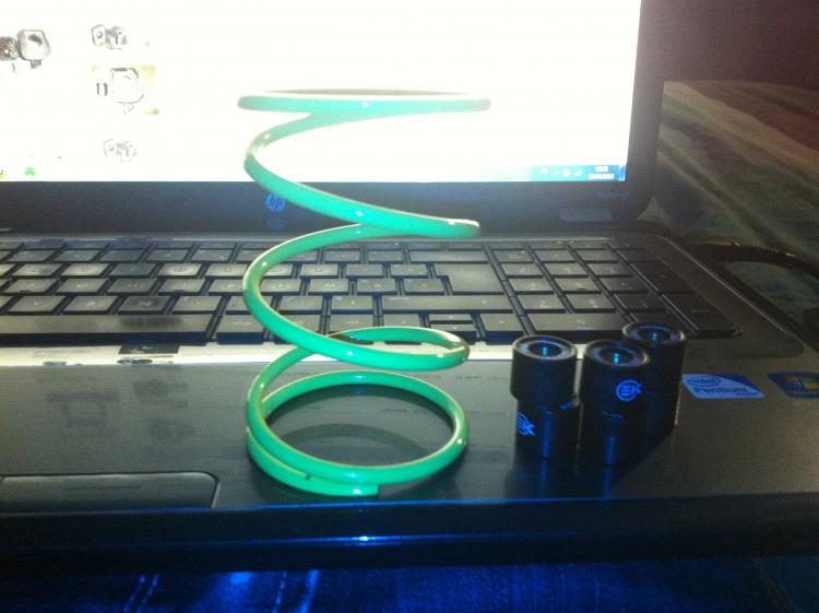

Mat-4647 Posté(e) le 18 juin 2013 Auteur Signaler Posté(e) le 18 juin 2013 (modifié) Alors voilà ! je vous montre la différence de taille entre le piston dorigine et le malossi .. c'est flagrant donc j'attend le malossi que j'ai commender mais je ne pense pas que ca viens de là sa devrais avancer pas beaucoup certe mais avancer .. voilà j'ai decouvert un truc en démontant le mec avant avait fais de la "merde" car regarder les galet 3 lourd et 3 léger .. et il sont bien applati donc je pense que déjà avec mes galets neuf sa seras mieux . j'ai acheter ceci aujourdhui : galets artek et ressort de poussé artek jaune . je m'occupe de la partie embrayage demain , et je vais y faire la vidange tant que j'y suis . Modifié le 18 juin 2013 par Mat-4647
mout62 Posté(e) le 18 juin 2013 Signaler Posté(e) le 18 juin 2013 il a çb de % de dureté ton ressort et tes galets s est du çb en poids

Mat-4647 Posté(e) le 18 juin 2013 Auteur Signaler Posté(e) le 18 juin 2013 le artek jaune c'est un 50% il me smeble . et les galets 5.5 conseiller par mon ami mecano en scooter

Mat-4647 Posté(e) le 18 juin 2013 Auteur Signaler Posté(e) le 18 juin 2013 non , mais le miens casiment identique sauf le bleu un peu plus claire des que j'ai fini de tout remonter je met une photo ! :)
