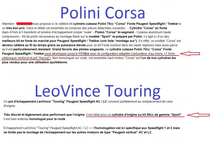

mister10 Posté(e) le 17 juin 2013 Signaler Posté(e) le 17 juin 2013 gicleur de 75 :o :o :o il faute mettre 90.92.95 voir98 mec voilà ton problème 1
guillaume593 Posté(e) le 17 juin 2013 Auteur Signaler Posté(e) le 17 juin 2013 Ouai mais ça suffit vu que la bougie est marron et que j'ai un touring en pot d'échappement nn ?
guillaume593 Posté(e) le 17 juin 2013 Auteur Signaler Posté(e) le 17 juin 2013 Je verrais ce que ça donne demain, si demain ça recale c'est un autre problème nn ? mais je vois pas lequel
Asp2p Posté(e) le 18 juin 2013 Signaler Posté(e) le 18 juin 2013 (modifié) le gicleur d'origine et de 62 sur un Peugeot elystar essai un gicleur de 80 puis baisse si ta bougie est trop noir mais bon un pot touring sur un kit 70cc polini corsa c'est pas du tout adapter Modifié le 18 juin 2013 par Asp2p
guillaume593 Posté(e) le 18 juin 2013 Auteur Signaler Posté(e) le 18 juin 2013 Je sais mais j'ai pas le choix, un autre pot c'est griller sur Paris avec ce scooter
