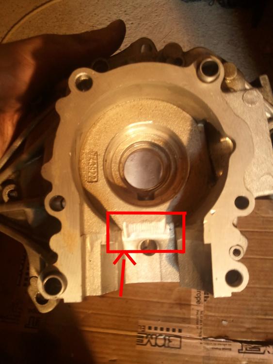

talak26 Posté(e) le 7 juillet 2013 Auteur Signaler Partager Posté(e) le 7 juillet 2013 REEE tout le monde. Après avoir tomber le BM et observation : Mon carter d'allumage est bien bouffé ! D’où ça peut venir ? vilebrequin qui a frotté ? Lien vers le commentaire Partager sur d’autres sites More sharing options...
JSP SCOOTER (tom67) Posté(e) le 7 juillet 2013 Signaler Partager Posté(e) le 7 juillet 2013 (modifié) non la bielle ne peut pas frotter à cet endroit, elle tourne au milieu, pas sur les bords, ça doit être un défaut d'usinage.. Modifié le 7 juillet 2013 par tom67 Lien vers le commentaire Partager sur d’autres sites More sharing options...
talak26 Posté(e) le 7 juillet 2013 Auteur Signaler Partager Posté(e) le 7 juillet 2013 Ben Bravo.. Et c'est gênant ou absolument pas ? Lien vers le commentaire Partager sur d’autres sites More sharing options...
JSP SCOOTER (tom67) Posté(e) le 7 juillet 2013 Signaler Partager Posté(e) le 7 juillet 2013 Ben Bravo.. Et c'est gênant ou absolument pas ? non, ponce le un peu et c'est bon Lien vers le commentaire Partager sur d’autres sites More sharing options...
