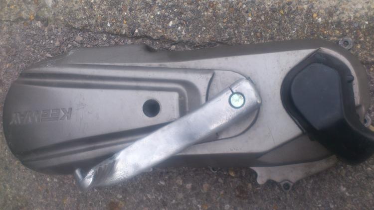

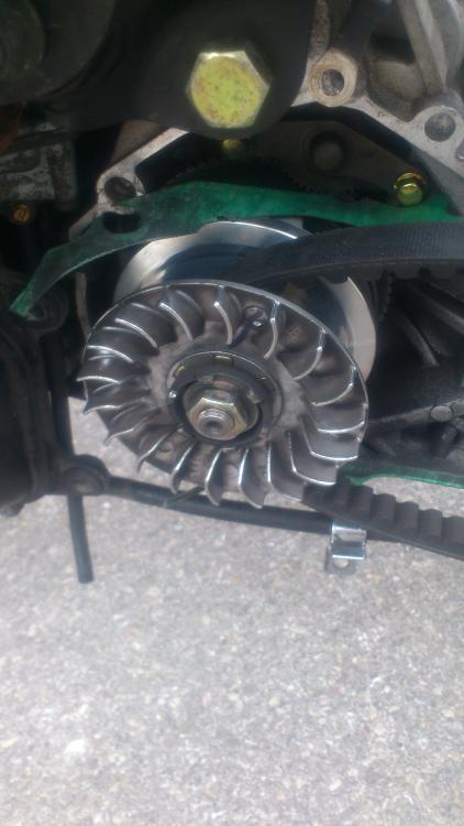

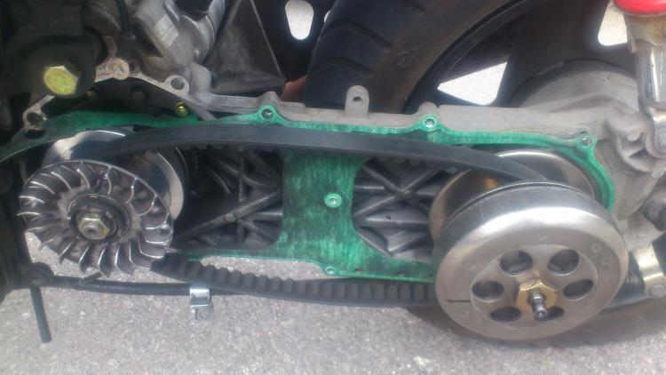

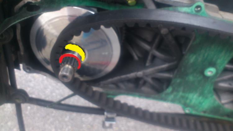

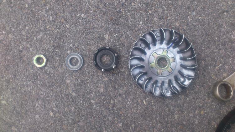

thetirem Posté(e) le 1 juillet 2013 Signaler Posté(e) le 1 juillet 2013 (modifié) !!! !!! LE DÉBRIDAGE EST INTERDIT SUR VOIE PUBLIQUE,JE DECLINE TOUTE RESPONSABILITE AU CAS OU LA MANIPULATION NE SERAIT PAS BIEN FAITE /CASSE/ ET LE débridAGE EST POUR TERRAIN PRIVEE !!! !!! Salut a tous Ayant lus beaucoup de tutoriels sur les scooters Je vous fait ce tutoriel car beaucoup de monde achète maintenant les keeway cpi ride race ETC .. Alors ils ont tous des moteurs type minarelli Horizontal Nous allons voir: Le débridage du Variateur et le changement de galet Le débridage du carburateur Le changement de pot La pose d'un nouveau gicleur (pour ma part un 85) La préparation de la boîte à air Pour les galets: il faut acheter des galets en 12X15 (c'est la plus petite taille) Pour le gicleurs: Il faut acheter des gicleurs de carburateur 17.5 Dell'Orto (diametre 6 !!! Pas 5 !!!) Pour le pot : il faut acheter un pot de nitro/ ovetto Alors pour le variateur : Il vous faut un bloque-piston (4 euros chez mon pro) Une clé a pipe de 8 (ou un crik ) Une clé a pipe de 10 (ou un crik ) Une clé a pipe de 19( à vérifier) un démonte bougie Alors On commence avec la clé à pipe de 8 et on retire les vis du carter a kick (n'oubliez pas celle derriere le kick) On prend la clé de 10 et on retire les deux grosses vis qui tienne la boîte à air On enleve la prise de masse Maintenant on tire sur le carter de kick On démonte la bougie et on met le bloque-piston a la place ( si il ne rentre pas faite tourner la joue fixe (gros ventilateur coté gauche du moteur) et ne le vissez pas à fond !!! Prenez votre clé a pipe de 19 et démonter l'axe du vilebrequin On démonte les pieces une part une et on les ranges dans l'ordre On enleve tout afin d'arriver devant le variateur(boulon/rondelle/rondelle de kick/etoile/joue fixe) On retire la courroie Attention devant le canon du vaiateur il y a une mini rondelle (il faut la garder !!!) Rouge a garder, Jaune a enlever , c'est la BRIDE! enlever votre variateur si vous voulez changer vos galets ( pour ma part 4.5 grammes) remonter le, remettez la petite rondelle sur l'axe du vilebrequin remettez la courroie et remontez les pieces dans l'ordre! ressere bien, sa serai balo qu'il se dessère sur la route ! Remontez votre carter a kick, n'oubliez pas la prise de masse démarrer votre scooter,normalement il n'y a pas de problème Le réglage de tension câble d'accélérateur: Rien de bien compliqué allez en dessous de votre guidon , au câble d'accélérateur desserer le à l'aide d'une clé plate de 10 (à vérifier ) et tendez le câble en desserent le câble. Les petits chinois ont détendu le câble d'accélérateur afin que le boisseau ne monte pas à fond. Le changement de gicleur: Ouvrez votre coffre enlever les 4 vis (2 en haut 2 en bas) Vous voilà devant votre moteur et devant le carburateur Enlevez les durites , le câble d'accélérateur , débanchez votre starter automatique enlever le collier de serrage de M***E qui tient le carburateur a la pipe d'admission Vous voilà avec le carburateur dans les mains enlever les 4 vis en dessous du carburateur attention au joint ! le gicleur est la grosse vis or qui faut desserer avec un tournevis plat , changer votre gicleur remonter votre carburateur remettez le sur le scoot changer de collier de serrage remettez les durites , câble accélérateur etc !!! Le changement de pot: Le pot origine n'est pas débridable ( tésté et non approuvé ) enlever les 2 vis au niveau du cylindre et enlever les vis au niveau de la patte de fixation montez votre nouveau pot sans oubliez le joint Préparation de la boîte à air: reprennez votre boîte à air enlever toute les vis ouvrez le et enlevez la mousse prenez un cutter et enlever la grande tige en caoutchoux qui va vers le haut (pas celle qui va vers le carburateur !!!) remonttez votre boîte à air démarrer votre scooter et réglé votre vis de richesse (celle qui est dans le carburateur pas la grande sa c'est le ralentit ) et vérifié votre réglage de gicleurs avec la couleur de votre bougie (bougie blanche gicleur trop pauvre / marron brique bon réglage / noire trop riche) Vous avez aussi la possibilité de débrider votre boîte A Clapé mais je vous le déconseille car des que l'on mets les mains la dedans et que ce n'est pas bien fait bonjour les problèmes ! Vous avez aussi la possibilité d'acheter un CDI RACING car le votre est bridé mais cela ne change rien,c'est a mettre des que l'on monte des kits etc... voilà les photos seront bientôt la (vacance )car la je suis en cour :cool2: Bonne route Modifié le 17 novembre 2020 par ScootMap.fr 2
