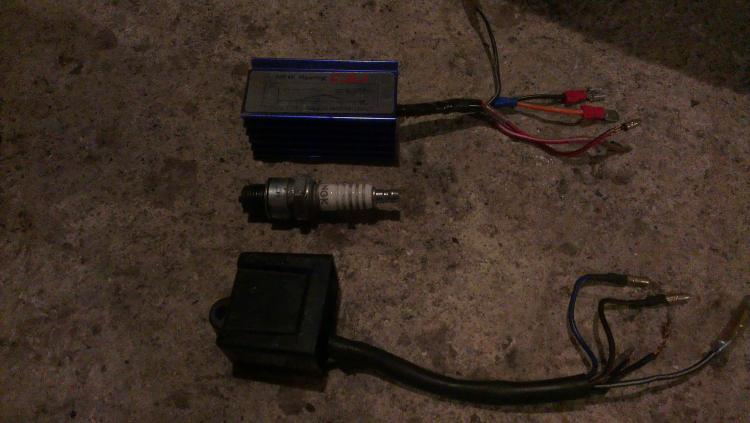

serper Posté(e) le 19 juillet 2013 Auteur Signaler Partager Posté(e) le 19 juillet 2013 De base il y avais 2 CDI mais quand je lai acheté il y en avait qu'un du même genre que celui-là http://www.ultra-discount.com/Cdi-pour-scooter-temps-Chinois-p-1343.html puis que j'ai remplacé par celui-là http://www.gy6.fr/pieces-scooters-2-temps/-pieces-racing/cdi-racing-scooters-50cc-2t/prod_482.html se scooter est aussi étrange qu'un chinois qui te parle mandarin en verlan et j'adore :-). je teste le CDI demain et je te tiens au courant. Merci pour tes infos très intéressantes Lien vers le commentaire Partager sur d’autres sites More sharing options...
benyby Posté(e) le 20 juillet 2013 Signaler Partager Posté(e) le 20 juillet 2013 Ca a bien l'air d'être un CDI AC, fais le test et mesure le CDI. Limite si t'as une photo ce sera nickel Lien vers le commentaire Partager sur d’autres sites More sharing options...
serper Posté(e) le 20 juillet 2013 Auteur Signaler Partager Posté(e) le 20 juillet 2013 Oki j'envoie sa vers 19-20h Lien vers le commentaire Partager sur d’autres sites More sharing options...

serper Posté(e) le 20 juillet 2013 Auteur Signaler Partager Posté(e) le 20 juillet 2013 Mes CDI l'ancien en noir le nouveau en bleu Lien vers le commentaire Partager sur d’autres sites More sharing options...
benyby Posté(e) le 21 juillet 2013 Signaler Partager Posté(e) le 21 juillet 2013 Apparemment c'est bien un CDI AC je dirais, tu rencontre exactement le même souci avec les deux CDI? Lien vers le commentaire Partager sur d’autres sites More sharing options...
