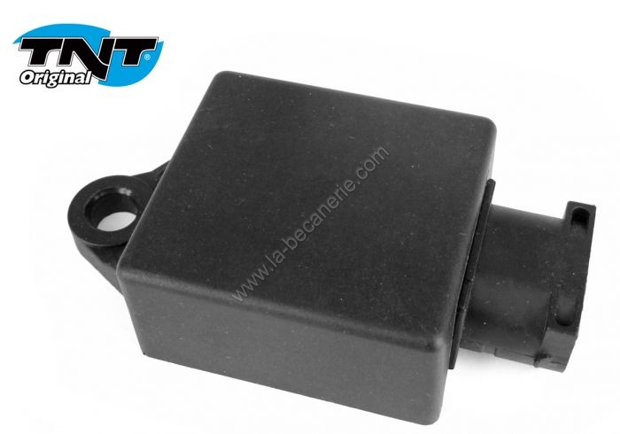

alors déjà a du de l'étincelle, si c pas le cas faut changer le boîtier cdi c lui qui fait que le scooter démarre, la plus par du temps c le boîtier qui lâche
voilà le boîtier cdi

Oui sa je c'est je les fait c'est comme sa que j'ai vue qu'il n'avait pas d'allumage mais moi jdit comment on fait pour tester le cdi merci tout le monde pour l'aide .
sur la bobine de l'antiparasite tu a 2 fils et les autres fils de l'allumage vont vers le boîtier cdi et le relais, donc essaie avec un boîtier cdi d'un autre booster spirit, car ont peut pas tester le boîtier cdi, le seul teste qui existe pour le savoir c a l'étincelle de la bougie
