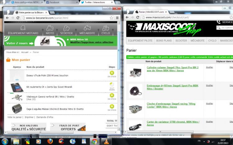

Mon panier pour l'instant :
post-14624-0-14945200-1374425903_thumb.j
pour 450e tu pourra jamais faire rentrer un top rose et sa configuration sachant qu il faudra que tu change de pot, carburateur , variateur, embrayage, et bien sur vilebrequin sur le top !
pour 450e tu peux mettre sa :
-kit 70 top trophy
-pot yasuni r
-variateur mhr GP
-embrayage delta
-courroie kevlar
-carburateur de 19 (si tu veux tu peux laisser le 17.5 mais un 19 est mieux)
et encore si tu compte l achat de galets ressorts d embrayage de poussé gicleur etc tu monte a 500e ..
avec sa tu aura une bonne peche et tu tournera aux alentours de 90 -95 kms :)

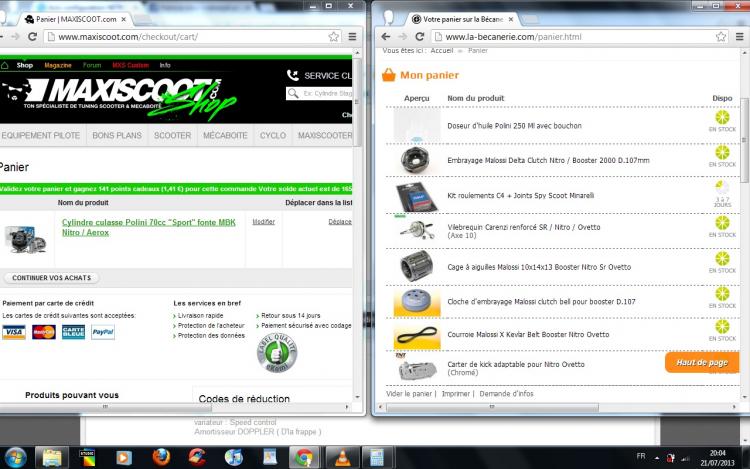

Sa dépasse mon budget bien plus que mon panier précédent sachant que le vilebrequin doit changé obligatoirement il me faut une cloche et un carter de variation aussi
Oui balou c'est vrai j'vais passé sur un fonte parce'que la c'est vraiment pas le top .. Et oui le préchauffage je le fais le temps d'une clope
http://www.maxiscoot.com/stage6-kit-cylindre-70cc-streetrace-fonte-29272.html
Moins chero, plus de peche avec une bonne configuration, solide vue que c'est de la fonte, et les avis on l'aire unanime :)
