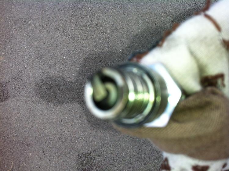

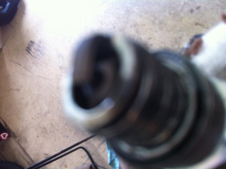

zRσmαnσ™ Posté(e) le 28 juillet 2013 Auteur Signaler Partager Posté(e) le 28 juillet 2013 (modifié) Re tout le monde, Se matin j'ai démonter ma bougie pour voir mes réglages ( j'ai changé de bougie hier elle doit avoir 10-15km maxi ) et surprise ma bougie est assez blanche alors qu'avant elle était marron chocolat, est-ce que mes trous quand j’accélère à fond peuvent provenir de la ? (première photo avec la nouvelle bougie et la deuxième avec l'ancienne). Merci d'avance Modifié le 28 juillet 2013 par zRσmαnσ™ Lien vers le commentaire Partager sur d’autres sites More sharing options...
