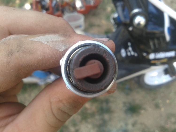

ɢℓх30 ㋡ Posté(e) le 30 août 2013 Auteur Signaler Posté(e) le 30 août 2013 (modifié) Sa marche j'attend ta réponse bonne chance a toi :) C'est bon j'ai démonter ma bougie et elle est comme ca : Je l'ai néttoyé et je l'ai remise et la le scoot redémare bien mais il ne tient toujours pas le ralenti Modifié le 30 août 2013 par ɢℓх30 ㋡
JSP SCOOTER (tom67) Posté(e) le 30 août 2013 Signaler Posté(e) le 30 août 2013 (modifié) sa pour être du brique c'est du brique :cool: le réglage carburateur est bon, mais la bougie est bien vieille par contre ^^ ton scoot a combien de km ? la segmentation a déjà été faite ? la mousse de ta BAA est propre ? change de bougie déjà pour voir Modifié le 30 août 2013 par tom67
ɢℓх30 ㋡ Posté(e) le 30 août 2013 Auteur Signaler Posté(e) le 30 août 2013 sa pour être du brique c'est du brique :cool: le réglage carburateur est bon, mais la bougie est bien vieille par contre ^^ ton scoot a combien de km ? la segmentation a déjà été faite ? la mousse de ta BAA est propre ? change de bougie déjà pour voir Je sais pas j'ai sérré y a 3 mois a peut prés et j'ai changer tout le haut moteur il a 3 mois donc je sais pas le nombre de km qu'il a oui la segmentation a était faite il y a environ 3 mois avec le haut moteur :cool2: Ah oui je vais vérifié la mousse! ^^ La je l'ai néttoyé et il démare bien j'en acheterait une demain, Et le ralentit ca peut venir de quoi? j'ai remarquer que le moteur trembler ca peut y faire quelque chose?

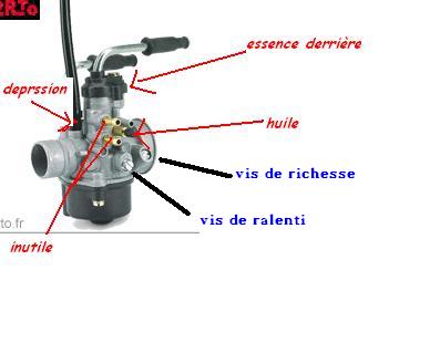

ɢℓх30 ㋡ Posté(e) le 30 août 2013 Auteur Signaler Posté(e) le 30 août 2013 tu peux dévisser un peu la vis de richesse pour avoir un ralenti plus haut, mais pas trop sinon tu risque d'avoir une mauvaise réaction du moteur au coup de gaz.. déserre d'un demi tour pas plus, et attends de voir si le régime augmente légèrement, tu peux ensuite refaire le réglage avec la vis de ralenti. test sa déjà. si tu serre encore c'est ton vilebrequin qui a un chton C'est laquelle la visse de ralenti? Je croit que je suis en pré-sérrage il galère a démarer et il a perdu de la puissance, Ouai va faloir que je regarde mon vilebrequin
