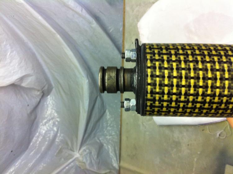

Salut a tous alors voilà j'ai un pot yasuni racing que javais totalement retaper , un petit bijou , mais j'ai remarque que a la jonction du pot en lui même et latache du cartouche (les 2parties ou tiens le ressort) javais de la fumee qui sortais et de l huile ou je x est pas quoi qui coulait alors j'ai tout démonter et j'ai vu quil y avait 2 gorge comme sur la photo , ne devrai t il pas y avaoir une sorte de joint ou quoi ? Merci a tous
ta un joint a la cartouche je c'est pas sur quel site vpc tu vas le trouver demande a ton pro
oui il faut mettre les 2 joints toriques qui manques, il y a trop d'espace pour mettre de la pâte à joint.
contact un revendeur yasuni (toutes boutiques ou site) pour voir si il peut te les commander.
Bah dans ce cas il te reste à jeter ton pot....
...tom te propose la solution viable et tu la refuse sous prétexte des frais de port en france. tu vas me dire que y'aucune boutique en Belgique?
