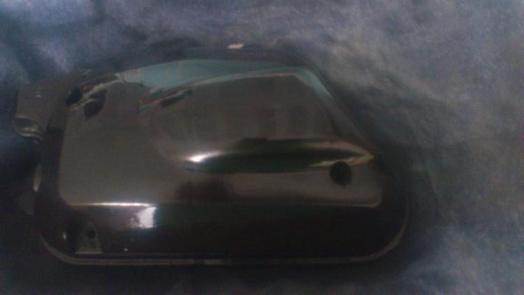

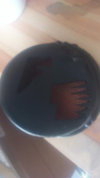

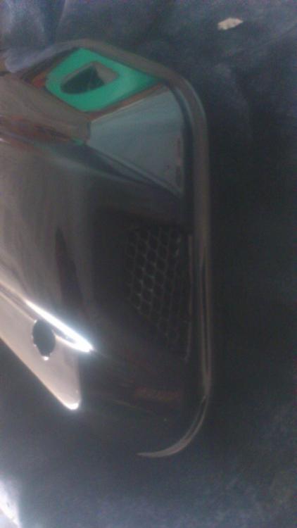

xXPtiBenXx Posté(e) le 8 octobre 2013 Auteur Signaler Posté(e) le 8 octobre 2013 Voilà pour la volute Et une petite modif et peinture du cabochon de BAA
Chasseur-de-lapin Posté(e) le 8 octobre 2013 Signaler Posté(e) le 8 octobre 2013 Tu as percé la baa et mis une grille déco ? O.o
xXPtiBenXx Posté(e) le 8 octobre 2013 Auteur Signaler Posté(e) le 8 octobre 2013 Tu as percé la baa et mis une grille déco ? O.o Oui :)
Tzr70 Posté(e) le 8 octobre 2013 Signaler Posté(e) le 8 octobre 2013 simpas la baa mais la volute j'aime pas dutout :o
Thomas83 Posté(e) le 8 octobre 2013 Signaler Posté(e) le 8 octobre 2013 surtout que la l'air va pas bien arriver dans le moteur , et la baa tu vas faire du bruit et le flux d'aire n'est pas bon bon plus :/ si non l'idée était bonne
xXPtiBenXx Posté(e) le 8 octobre 2013 Auteur Signaler Posté(e) le 8 octobre 2013 surtout que la l'air va pas bien arriver dans le moteur , et la baa tu vas faire du bruit et le flux d'aire n'est pas bon bon plus :/ si non l'idée était bonne J'en ai une autre j'ai voulu faire un essai pour voir ce que ça donné, cependant ça vraiment changé quelques chose niveau perf l’aération a cette endroit plutot que d'agrandir le trou de derrière??

lapin Posté(e) le 8 octobre 2013 Signaler Posté(e) le 8 octobre 2013 Pas d'autres avis a propos des perfs concernant la volute de refroidissement et la BAA??? la volute reprend une neuve ou doccas posse juste une grille bleu ou il y a l aeration juste pour decorts car la tienne va mal refroidir ton moteur risque de surchauffe
Thomas83 Posté(e) le 8 octobre 2013 Signaler Posté(e) le 8 octobre 2013 Pas d'autres avis a propos des perfs concernant la volute de refroidissement et la BAA??? la boîte à air les flux d'aire vont être perturbé si tu agrandit le trou derriere le flux reste presque le même arrive par derriere passe par la mousse et va dans le carburateur cylindre .. en gros derriere c'est filtrer mais toi tu a fait le trou après le filtre en gros l'air passe direct dans le carburateur même pas filtré , et pour la volute l'air ne va vraiment pas bien passer
