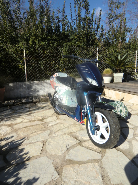

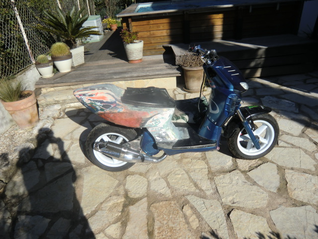

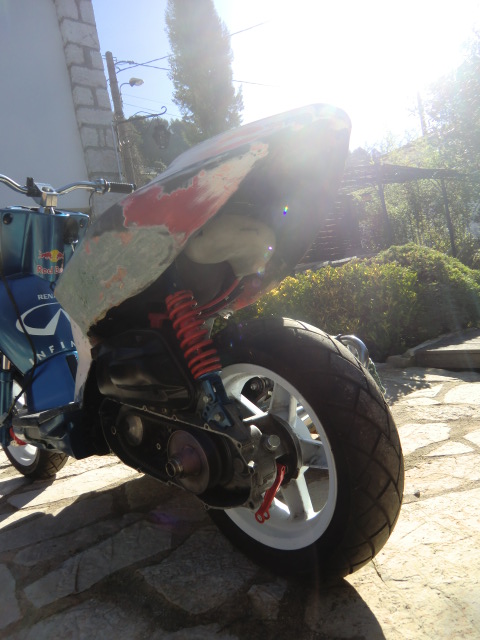

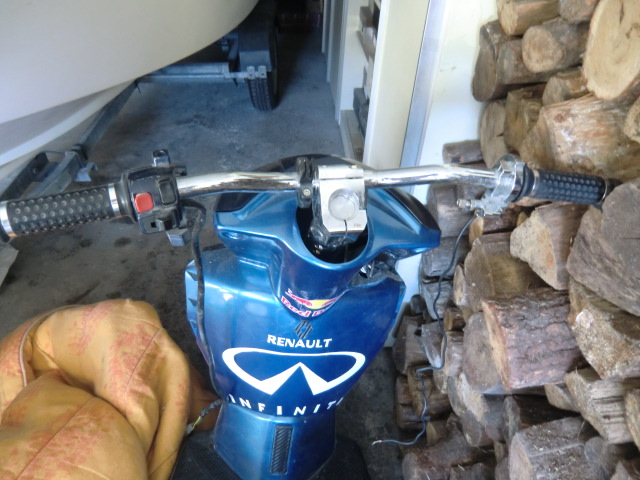

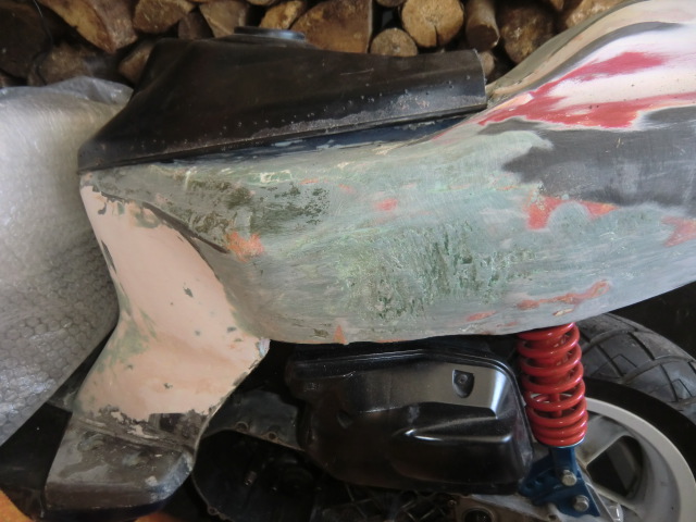

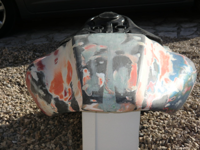

xXPtiBenXx Posté(e) le 20 mars 2015 Auteur Signaler Posté(e) le 20 mars 2015 Salut à tous, après plus d'un an d'absence en raison de gros problème familiale me revoilà. Je reprend donc le projet du Stunt au look de nitro, mais il se fera en 2 temps sur une durée assez longue; je m'explique: 1er temps Récupérer le scoot qui est actuellement chez mes parents (ça ce fera dans les semaine à venir), ensuite l'immatriculer, et lui mettre la configuration suivante: Esthétique - Face Av BCD - Coque latéral BCD - Passage de roue d'origine - Marche pied lissé avec covering carbone + peinture carrosserie - Cale pied lissé avec covering carbone + peinture carrosserie - Potence et guidon BCD Rx - Feux Ar à LED à fond noir - Tablier Ar TNT Moteur - Kit 70cc Stage6 sport MKII - Pot Stage6 pro replica - variateur malossi multivar avec poulie d'origine ou Stage6 (a voir comment ce comporte le scoot avec la stage6 sinon je la revendrai) - embrayage malossi delta clutch + cloche Stage6 - carburateur de 21mm Dell'Orto - Big valve Polini - CDI TopPerf rouge à avance variable - Clavette décalé 2éme temps Finir la monocoque Ar et modification du bas de caisse, ceci prendra le plus de temps car je peux pas le faire chez moi ( c'est le pb des HLM) donc je ferai ça quand j'irai chez parents, et comme j'y vais pas souvent... Sinon voici quelques photos de l'état actuel du projet.

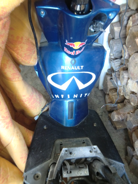

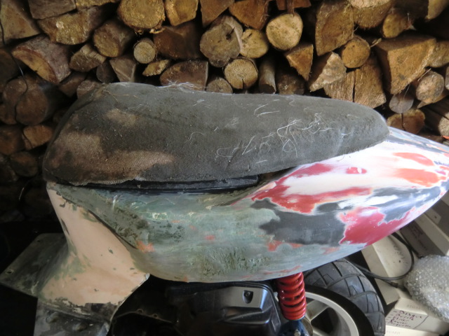

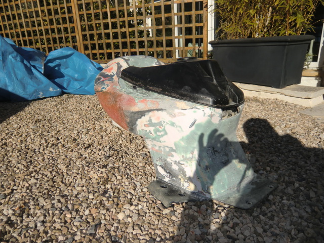

xXPtiBenXx Posté(e) le 20 mars 2015 Auteur Signaler Posté(e) le 20 mars 2015 Suite des photos Le tablier Ar Et la monoque Il me reste quelques problèmes à résoudre comme: - Ouverture pour avoir accès au bouchon d'huile moteur - Affiner les lignes au niveau de la jonction des coques de Nitro et celle du Stunt Je suis preneur de tout conseil, avis, remarque, aide...

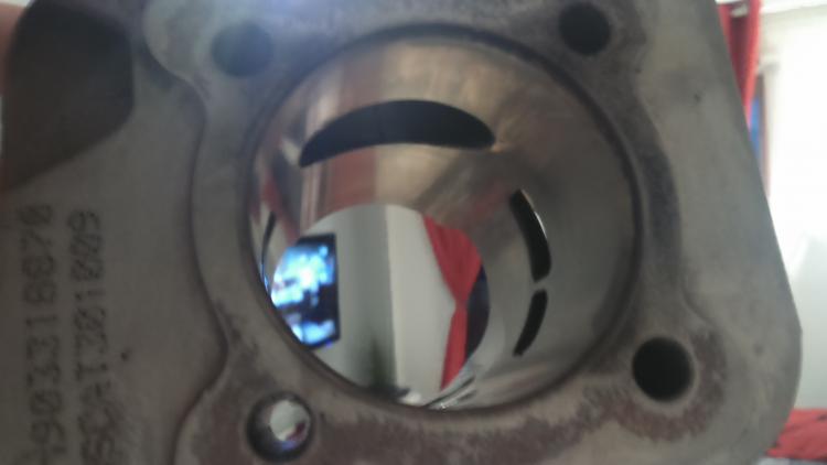

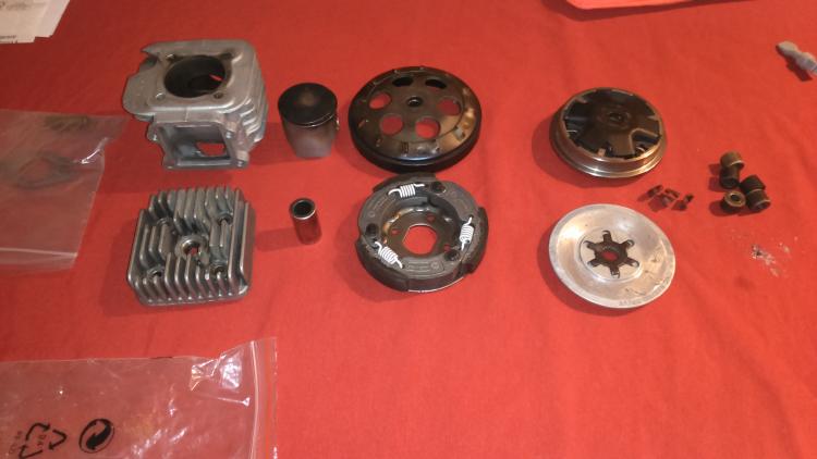

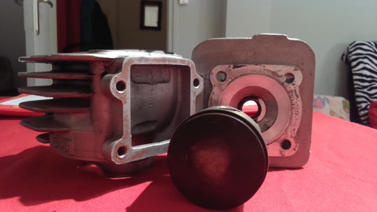

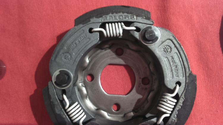

xXPtiBenXx Posté(e) le 23 mars 2015 Auteur Signaler Posté(e) le 23 mars 2015 voilà une photo de l'ensemble acheté 150€ sur le bon coin Cylindre+culasse+piston stage6 sport MKII
flostunt76 Posté(e) le 23 mars 2015 Signaler Posté(e) le 23 mars 2015 (modifié) voilà une photo de l'ensemble acheté 150€ sur le bon coin DSC_00391.JPG Cylindre+culasse+piston stage6 sport MKII DSC_00481.JPG DSC_00411.JPG DSC_00421.JPG DSC_00471.JPG DSC_00482.JPG ah c nickel en + ça m'a l'air propre tout sa :cool: et ta pas acheter cher les pièce on cb de km Modifié le 23 mars 2015 par flostunt76

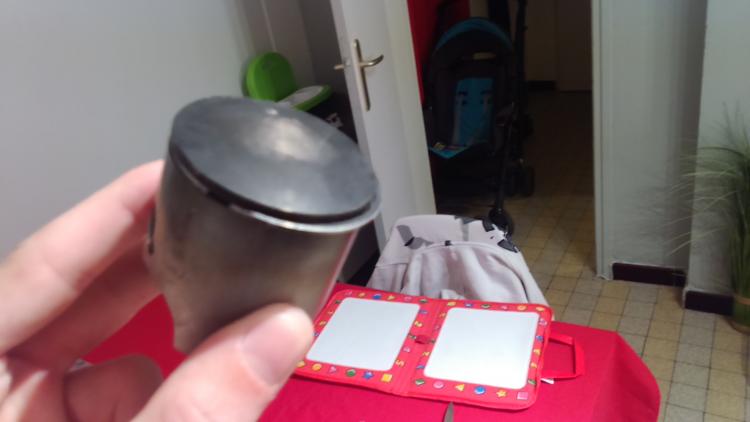

xXPtiBenXx Posté(e) le 23 mars 2015 Auteur Signaler Posté(e) le 23 mars 2015 Elles sont tte toute encore en rodage, par contre je viens de tester de renter le piston dans la culasse mais a cause du segment le piston ne rentre pas en entier dans la culasse comme il devrait, ça veut dire que le segment est HS ou pas?
