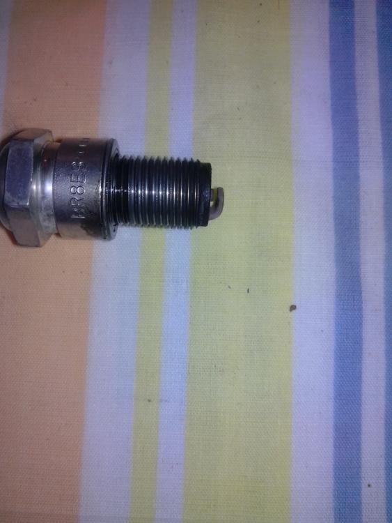

Salut , Pour commencer si tu peux choisi plutot le carburateur 17.5 vue la configuration que tu as .. Ensuite en gicleur je te conseil du 70 ( pour carburateur de 12 ) voir peut être plus , tout se fait selon la couleur de ta bougie après une pointe de 1km ..
Qu'elle est la couleur la bougie maintenant ?
Marron , rouge , chocolat ?
essaie du gicleur de 64 voir 66 . pour voir si tu as encore ton soucie . et si la couleur est mieux ou pas .

J'ai mis un 68 mais bien trop gros du coup j'ai remis le 65 sa marche mieux mais il a du mal a la reprise , du coup je peux toucher a quoi ? vis de richesse ?
oui tu peux essayer avec le vis de richesse, c'est elle qui regle la réaction du moteur au coup de gaz (démarrage/reprise)
A l'accélération c'est bon ! un fois qu'il et lancé il roule bien mais si je diminue de régime et que je veux repartir ba la il a vraiment un gros trou ! Alors qu'avant de mettre mon nouveau moteur je n'avais pas de trou comme sa !
faut quand même régler la vis de richesse pour qu'il réagisse mieux quand tu ré-accélère
Du coup pour bien la régler il faut faire comment ?
il y a plusieurs manières de faire, voici la mienne,
lève la roue arr, gaz à fond jusu'aà obtenir le régime max(déjà pour voir si le régime max n'est pas bridé par une mauvaise taille de gicleur), ensuite lâche le gaz pendant 2 secondes et redonne, la réaction doit être instantanée, si ce n'est pas le cas, tu dé-serre ou serre d'un demi tour, tu re-test, si c'est pire qu'avant, tu tourne dans l'autre sens   :D2  et tu test jusqu'à obtenir la meilleur réponse..
si le moteur met 1 seconde à réagir =
sur carburateur 12 ou 17.5 il faut serrer
sur carburateur 19/21 il faut dé-serrer.
