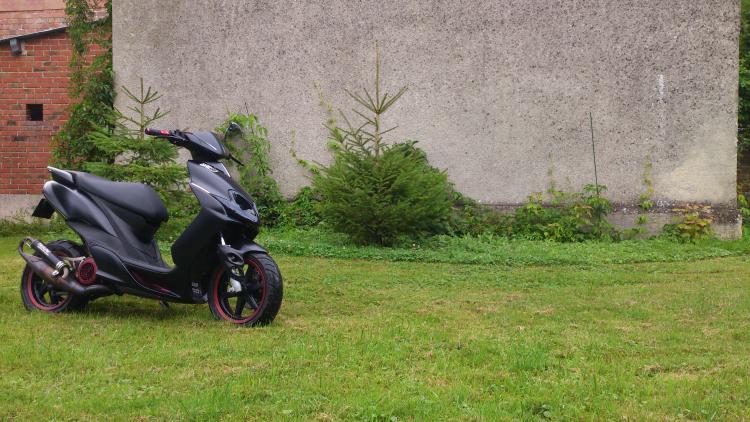

Kelm Posté(e) le 3 août 2014 Auteur Signaler Partager Posté(e) le 3 août 2014 (modifié) Photo parfaite ! :cool2: Modifié le 3 août 2014 par Kelm Lien vers le commentaire Partager sur d’autres sites More sharing options...
YasunBooster Posté(e) le 4 août 2014 Signaler Partager Posté(e) le 4 août 2014 Cette photo, j'adore ! :love: :love: Faudrait que je me décide de m'occuper du miens moi, avec le boulot il es pas super bien bichonner.. Lien vers le commentaire Partager sur d’autres sites More sharing options...
Kelm Posté(e) le 6 août 2014 Auteur Signaler Partager Posté(e) le 6 août 2014 Merci :) Lien vers le commentaire Partager sur d’autres sites More sharing options...
