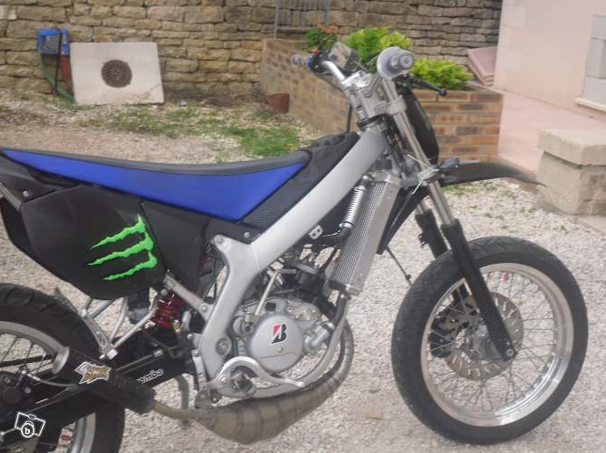

B00STER_SPIRIT Posté(e) le 18 septembre 2013 Signaler Posté(e) le 18 septembre 2013 Quelle moteur et pot c'est sur la photo? Merci lâchez vous avis ;)
0 iZi Posté(e) le 18 septembre 2013 Signaler Posté(e) le 18 septembre 2013 difficile de dire, 50 ou 70 top noir et le bot Brk je crois ;)
0 B00STER_SPIRIT Posté(e) le 18 septembre 2013 Auteur Signaler Posté(e) le 18 septembre 2013 C'est un kit 50 mais lequelle ...
0 iZi Posté(e) le 18 septembre 2013 Signaler Posté(e) le 18 septembre 2013 C'est un kit 50 mais lequelle ... Ta pas des meilleurs photos ? regarde ce qu'il y à marqué sur le moteur si tu à la moto ;)
0 JSP SCOOTER (tom67) Posté(e) le 18 septembre 2013 Signaler Posté(e) le 18 septembre 2013 le pot ressemble au thor = http://www.altecracing.com/scooter/echappement/pots-d-echappement/pot-thor-evo1-titane-am6.html et aussi au MK pr 3 http://www.dam-sport.net/echappement-new-pro-race-3-titane-sportive-tzr-rs-etc.html dans tous les cas ce kit et ce pot ne sont pas accordé a top :lol:
0 B00STER_SPIRIT Posté(e) le 18 septembre 2013 Auteur Signaler Posté(e) le 18 septembre 2013 nan dsl, me reste que celle la. non je l'ai dimanche la moto. http://img196.imageshack.us/img196/3021/qsb6.png
0 B00STER_SPIRIT Posté(e) le 18 septembre 2013 Auteur Signaler Posté(e) le 18 septembre 2013 le pot ressemble au thor = http://www.altecracing.com/scooter/echappement/pots-d-echappement/pot-thor-evo1-titane-am6.html et aussi au MK pr 3 http://www.dam-sport.net/echappement-new-pro-race-3-titane-sportive-tzr-rs-etc.html dans tous les cas ce kit et ce pot ne sont pas accordé a top :lol: Ne sont pas accordé a top c'est a dire ?
0 JSP SCOOTER (tom67) Posté(e) le 18 septembre 2013 Signaler Posté(e) le 18 septembre 2013 (modifié) ben c'est un pot acordé à des configuration high end, son régime de fonctionnement est au alentours de 12/13000 trs/min, ce qui est loin d'être le cas d'un top noir, donc ce serra très creux à bas et mi régime ( et en 6ème et en monté) Modifié le 18 septembre 2013 par tom67
0 Nitroxevo34 Posté(e) le 18 septembre 2013 Signaler Posté(e) le 18 septembre 2013 On dirait un pro race 3 titane ...
0 B00STER_SPIRIT Posté(e) le 18 septembre 2013 Auteur Signaler Posté(e) le 18 septembre 2013 ben c'est un pot acordé à des configuration high end, son régime de fonctionnement est au alentours de 12/13000 trs/min, ce qui est loin d'être le cas d'un top noir, donc ce serra très creux à bas et mi régime ( et en 6ème et en monté) Ca taille ou sa avance pas
0 damsss Posté(e) le 19 septembre 2013 Signaler Posté(e) le 19 septembre 2013 top noir et pot mk sp3 titane je pense
