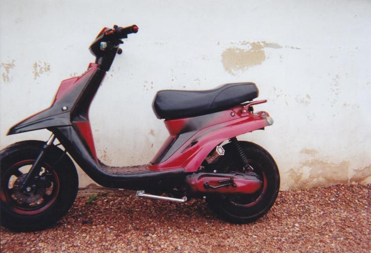

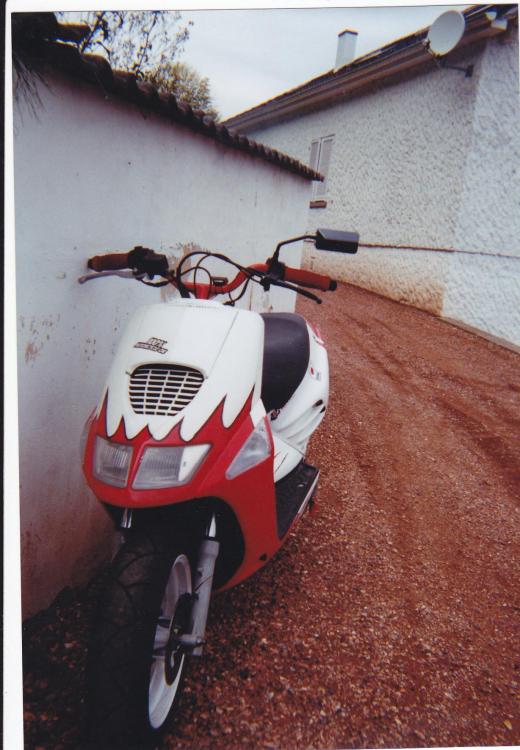

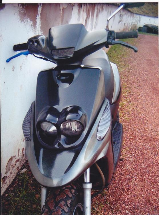

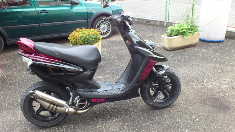

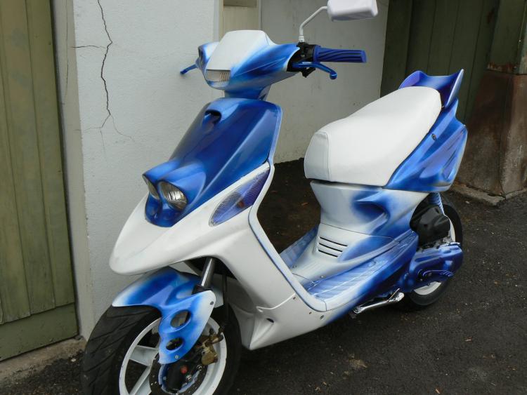

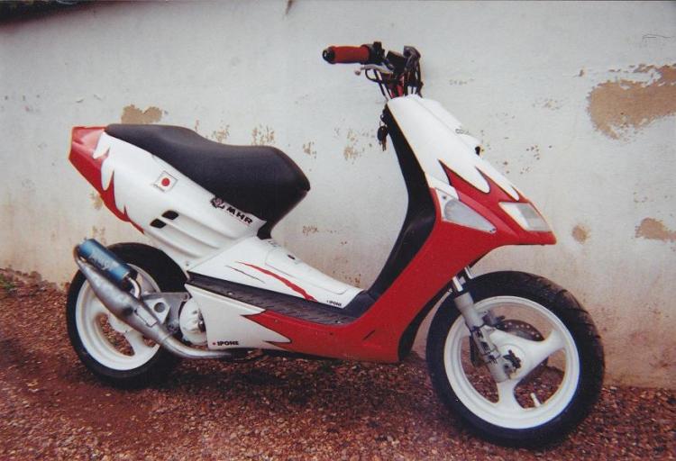

JSP SCOOTER (tom67) Posté(e) le 8 janvier 2014 Signaler Posté(e) le 8 janvier 2014 et si vous voulez ajouter une touche perso dans votre peinture, (autocollant ou dessin au pinceau) avant de vernir voilà quelques scooters que j'ai repeint à la bombe :) taches faites avec le stylo retouche qu'on trouve dans les magasins automobile résultat rouge fait à la bombe avec un pochoir, fini avec un contour au marqueur indélébile noir avant après rouge dégradé noir gris métal dégradé noir 2
tyra2950 Posté(e) le 9 janvier 2014 Signaler Posté(e) le 9 janvier 2014 Le 08/01/2014 à 23:13, tom67 a dit : et si vous voulez ajouter une touche perso dans votre peinture, (autocollant ou dessin au pinceau) avant de vernir voilà quelques scooters que j'ai repeint à la bombe :) taches faites avec le stylo retouche qu'on trouve dans les magasins automobile IMAG0361.jpg résultat DSC_1848.JPG rouge fait à la bombe avec un pochoir, fini avec un contour au marqueur indélébile noir Copie de IMG_0003.jpg IMG_0002.jpg avant P1000380.JPG après P1020556.JPG rouge dégradé noir IMG_0004.jpg gris métal dégradé noir IMG_0001.jpg je trouve pas très beau mais faut avouer que ca doit être difficile a réaliser :) bravo ^^ et merci eroan j'ai pu repeindre mon bas de caisse assez facilement avec le tuo :)

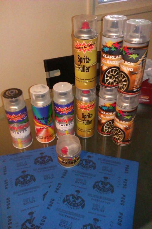

JSP SCOOTER (tom67) Posté(e) le 22 janvier 2014 Signaler Posté(e) le 22 janvier 2014 sous couche plastique = http://www.ebay.de/itm/400ml-Ludwiglacke-Kunststoff-Haftvermittler-Grundierung-Kunststoffprimer-Primer-/380824156942?pt=Autopflege_Wartung&hash=item58aae37b0e peinture blanc mat (2 bombes) = http://www.ebay.de/itm/WOW-2-Spraydosen-Autolack-WEISS-MATT-je-400ml-GP1Liter-8-20-/400400358799?pt=Autopflege_Wartung&hash=item5d39b89d8f vernis = http://www.ebay.de/itm/1-Spraydose-KLARLACK-GLANZEND-Autolack-Qualitat-Ludwiglacke-400ml-/400611314101?pt=Autopflege_Wartung&hash=item5d464b89b5 apprêt épais = http://www.ebay.de/itm/2-x-400ml-Spritzspachtel-Spritzfullergrundierung-WEISS-f-Autolack-/111119144431?pt=DE_Haus_Garten_Heimwerker_Farben_Lacke&hash=item19df3795ef apprêt fin = http://www.ebay.de/itm/3x400ml-Spraydose-Grundierung-Fullprimer-weis-weiss-Fuller-Autolack-Made-Germ-/380823898822?pt=Autopflege_Wartung&hash=item58aadf8ac6 papier à l'eau 600 5 feuilles = http://www.ebay.de/itm/5-Nassschleifpapier-600-f-Autolack-230x280mm-Schleifpapier-/380804151884?pt=Lackierwerkzeuge_Zubeh%C3%B6r&hash=item58a9b23a4c

JSP SCOOTER (tom67) Posté(e) le 30 janvier 2014 Signaler Posté(e) le 30 janvier 2014 (modifié) prends du blanc normal, mat, mais pas brillant, car tu vas ajouter du vernis pour faire le brillant. ta faut une sous couche plastique si tu veux peindre le "plastique brut". 1 bombe sous couche plastique 2 bombes de blanc 2 bombes de vernis du papier à l'eau grain 600 si tes carénages sont nickel tu n'as pas besoin d'apprêt Modifié le 30 janvier 2014 par tom67
