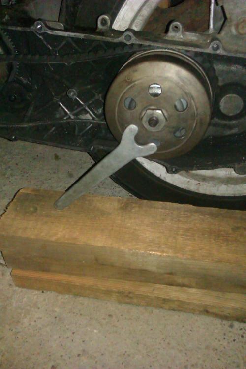

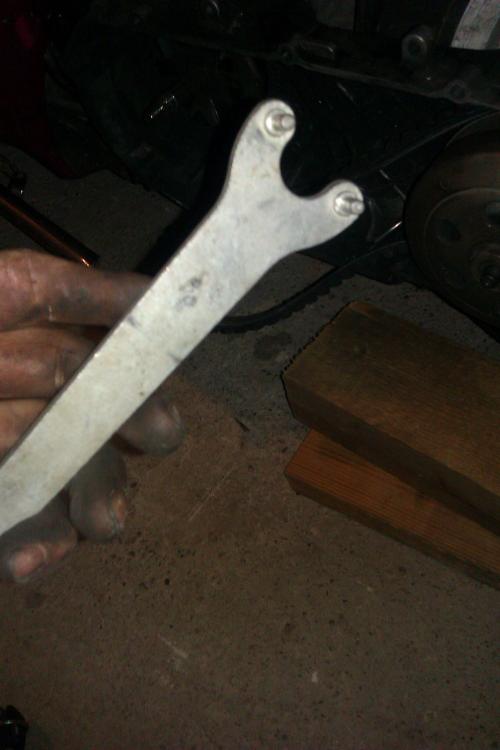

JSP SCOOTER (tom67) Posté(e) le 25 septembre 2013 Signaler Partager Posté(e) le 25 septembre 2013 (modifié) j'utilise une clef a meuleuse = Modifié le 25 septembre 2013 par tom67 1 Lien vers le commentaire Partager sur d’autres sites More sharing options...
Remrem Posté(e) le 25 septembre 2013 Auteur Signaler Partager Posté(e) le 25 septembre 2013 j'utilise une clef a meuleuse = IMAG0273.jpgIMAG0275.jpg Et avec sa tu a une bonne prise en main pour pouvoir forcer a plein poids sur le goujon d'embrayage ?? Lien vers le commentaire Partager sur d’autres sites More sharing options...
JSP SCOOTER (tom67) Posté(e) le 25 septembre 2013 Signaler Partager Posté(e) le 25 septembre 2013 ben oui, mais une clef a embrayage est plus costo encore 1 Lien vers le commentaire Partager sur d’autres sites More sharing options...

éclair-vif Posté(e) le 27 septembre 2013 Signaler Partager Posté(e) le 27 septembre 2013 je pense surtout que t'as pas changer tes galets et qu'ils sont d'origine donc achètes des galets en 4.7g voir 4.5 une clé buzetti coute 15 e c'est indispensable quand t'as x réglages... mais la clé a meleuse dépanne tres bien j'avoue, juste il faut une cale comme sur la photo de tom ;) . Lien vers le commentaire Partager sur d’autres sites More sharing options...
Remrem Posté(e) le 27 septembre 2013 Auteur Signaler Partager Posté(e) le 27 septembre 2013 (modifié) Mes galet ne son pas d'origine =) ces des malossi 7 gramme ;) Et avant d'avoir mi mon embrayage et mes ressort, j'avais essayer plus léger ( 5 .5 ) et sa marcher pas du tout sa mouliner dans le vide. Peut être que grace a mon nouveaux ressort de poussée et embrayage sa changerait ? Le grammage est si lourd a cause de mon pot qui ce règle comme sa. Et j'arrive pas à faire de cale vous aver des idée ? J'ai déjà bousiller 2 marteaux , 1 antivol... pour essayer de bloquer ma roue .. Modifié le 27 septembre 2013 par Remrem Lien vers le commentaire Partager sur d’autres sites More sharing options...
