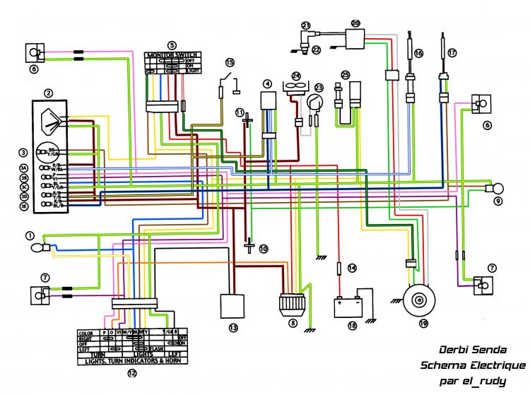

dylansniper Posté(e) le 27 septembre 2013 Signaler Posté(e) le 27 septembre 2013 bonjour, voilà j'aurais aimé refaire mon faisseau complettement a partire de mon allumage , il me faudrai sur se faisseau : - feux avant -feux ariere - clignotant avant et ariere -néman rien de plus rien de moins :$ si quelquin pourrais me sauvé la vie et me faire sa sa serai niquel ma derbi est une de 2006 j'ai commencez un shéma met je sais pas par ou continué? si quelquin pourrai maidez a le completez .. merci davance la communauté
0 dylansniper Posté(e) le 6 octobre 2013 Auteur Signaler Posté(e) le 6 octobre 2013 Pour les clignotants tu as oublié le commodo sur ton schéma, pour faire simple relie l'entrée du commodo à la centrale clignotante et après tu relies les gauche entre eux à la cosse gauche du commodo et les droite entre eux à la sortie droite du commodo. Pour les feux de stop normalement sur le feu tu as une masse et deux "+" donc là aussi il faut changer, branche le contacteur sur un "+" puis sur la borne stop du feu, brancher le "+" du feu sur le circuit des feux et brancher la masse à une masse. Un + et un moins la dedan mon petit flo ou un autre?? :$$
