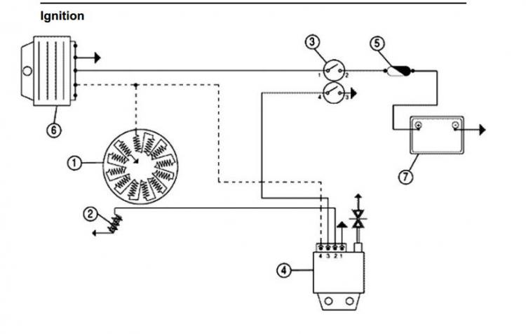

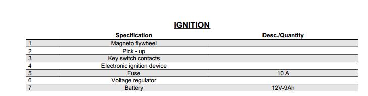

maxime1392 Posté(e) le 3 octobre 2013 Auteur Signaler Partager Posté(e) le 3 octobre 2013 j'ai checké le pick up et j'ai 155 ohms alors que la Rta m'indique ~170, mais je pense pas que ce soit un soucis majeur. http://scootergrisen.dk/scooterhjemmeside/download/piaggio_fly_servicemanual.pdf Lien vers le commentaire Partager sur d’autres sites More sharing options...
