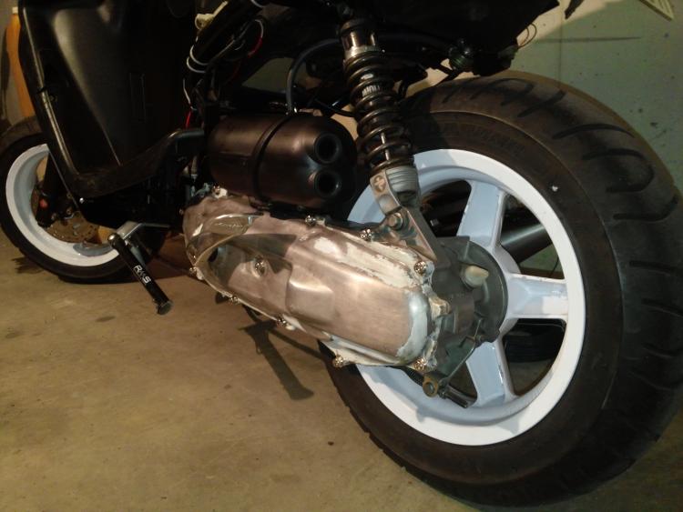

Salut,
pour commencer j'ai un kit 70 airsal T6 (rodage fini), pot yasuni carrera 16, boîte a clapet big valve furytech prenium, bas moteur origine, allumage origine avec clavette décalé, bougie br9hs, BAA modifié avec mousse motoforce.
Alors, le carburateur, un DO 21mm ds, gicleur de 92, aiguille W7 en 2nd cran (4 crans ces aiguille), vis de richesse (coté pipe) 1 tour 1/2, ça broute sec au démarrage, du coup impossible de rouler a plus de 20km/h. pas de test de bougie possible mais en le laissant au ralenti elle est noir.
avant avec un kit 50 alu furytech, clapet d'origine, pot tnt one, carburateur d'origine de 12 DO,filtre à air E5 j'avais un gicleur de 100.
si vous avez une idée sur la taille approximative du gicleur (un fourchette), que j'achète pas tous les gicleur pour rien ;)
thx

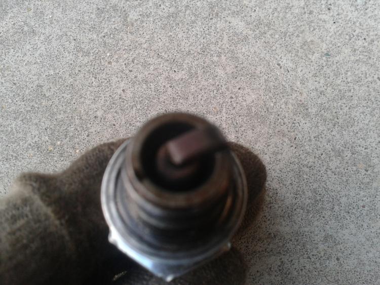

alors boîte à air reçu, montage et essayage, verdict, gicleur de 92 trop petit, cet aprèm test avec 95 puis 100. (j'ai pas entre)

il faut changer ta bougie et régler la richesse moins riche,
c'est souvent au ralenti que les bougies prennent un coup quand la carburation est trop riche au ralenti
pourtant hier ca ne l'a pas fait,
sinon possible un prise d'air ou pas? (joint d'embase ou autre)?

ta changé la bougie au moins?
vérifie que le gicleur est bien à sa place (sa m'est arrivé qu'il trainai dans la cuve mdr)
et que les lamelles de clapet sont bon

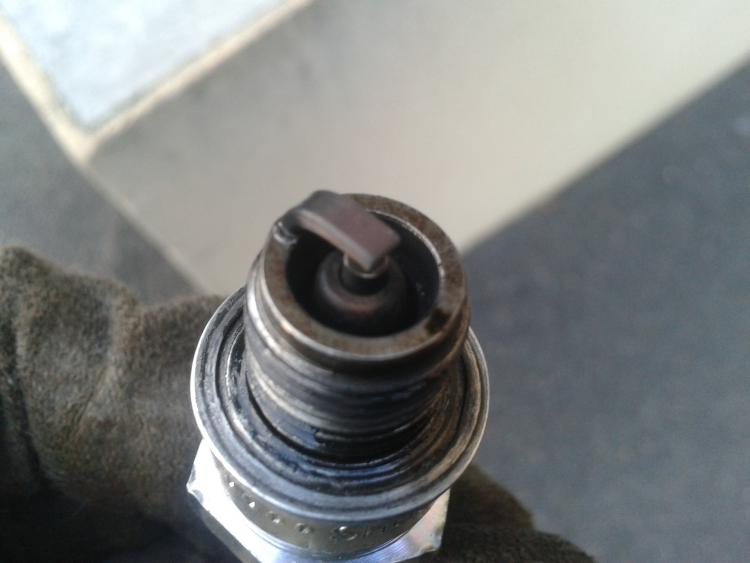

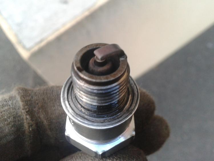

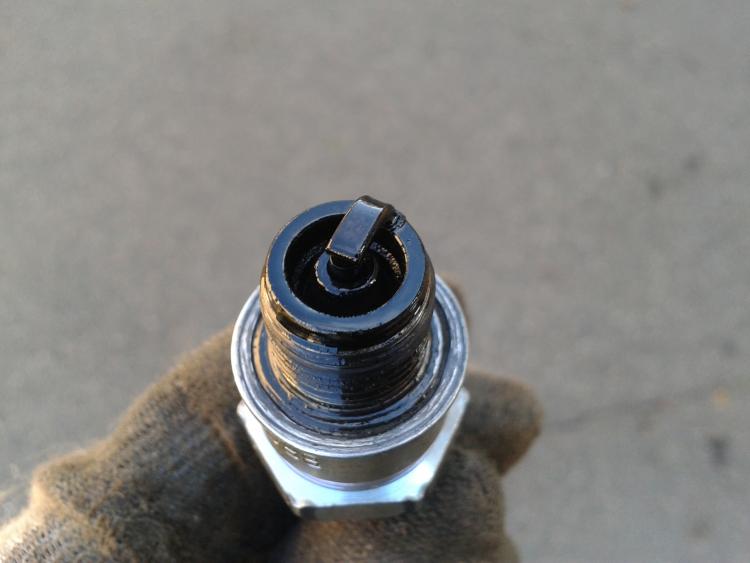

là la bougie est passé de rouge brique à noir mouillé, c'est fou, a moins que tu ais augmenté le gicleur depuis les dernières photos???

Avec le gicleur de 95 elle était presque brique/noir, puis d'un coup noyade.
En le divisant c'est le puits qui est venu tellement le gicleur était serré lol
La avec le 92 belle couleur, et rebelote noyade.
hier j'ai roulé nickel, aujourd'hui ben même pas 10 mètres
c'est à dire test en une autre?
moi aussi j'ai cramé 2 bougies en 30 min, sa arrives, quand la richesse est mal réglé, au ralenti surtout quand la bougie est neuve ^^
Modifié par tom67
oui c'est sa mais pas trop sinon tu risque d'avoir un temps de réaction au coup de gaz ^^
test 1 tour 1/4,
mais vois d'abord si c'est effectivement la bougie avant tout
